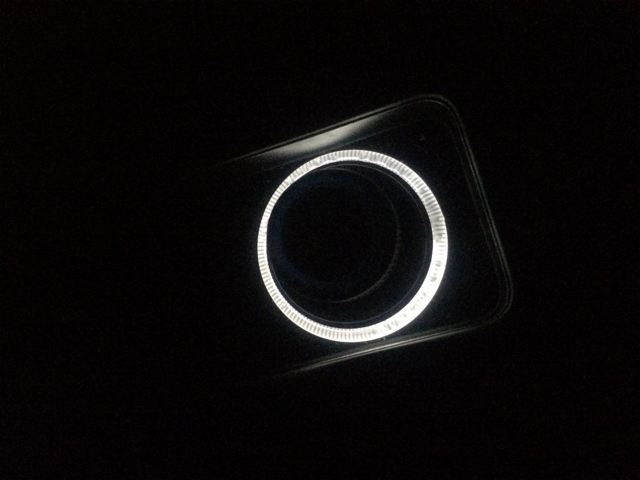

VW/Audi har arbejdet lidt i det, men de har indtil videre kun fundet dem med rødt lys.
Jeg søger et cigar-stik ligesom det på billedet, med hvid belysning. Muligvis noget nyere Audi, eller Passat?..
Nogle der ved hvilken bil det stammer fra? :)

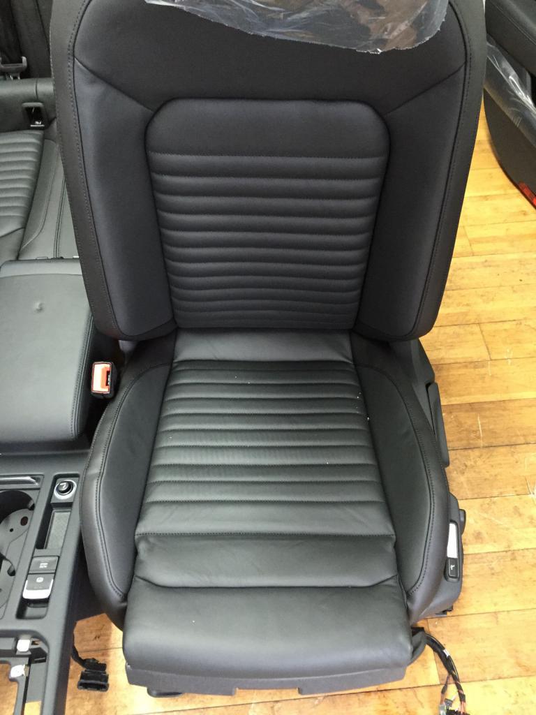

Dette er en highline læderkabine til en Passat B8.
Kunne det ikke ligne ?

Jo det ligner det sørme!
Må ud til VW mandag og høre hvad de siger.

peter_dk25 skrev:Tror det er denne her:
5Q0919341
Takker, prøver jeg lige og følge op på :)

Har nu bestilt det nummer, som der blev nævnt her i tråden. Den kommer
Onsdag - men det lover godt... Stammer fra E-Golf, Golf R og åbenbart noget tilbehør i en eller anden udstyrspakke til Golf 7 ifølge ekspedienten. :)
5Qxxxxxxxx nummeret betegner også det er til Golf 7.

Indlæg af KD » 29. apr 2015, 21:15

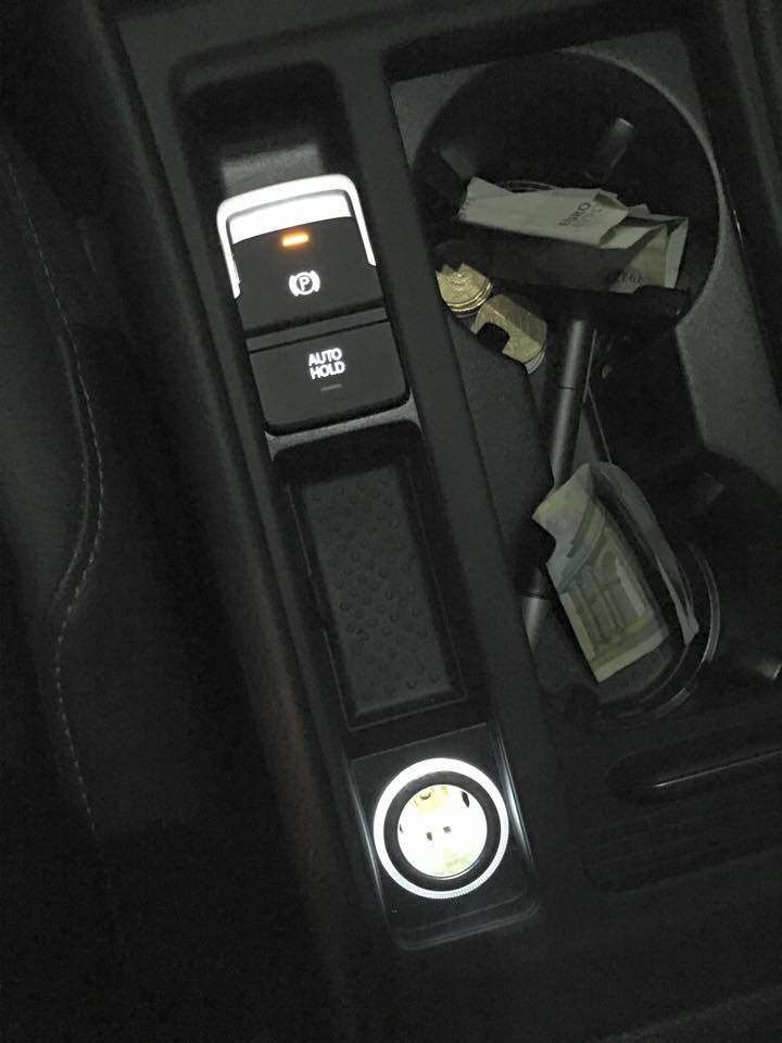

Jep, fik det monteret idag :)
Det gamle stik, kan virkelig været noget pis at få op! Der sidder to klik tapper der skal trykkes ud, nede i stikket :)

Intet udover stikket. Vær opmærksom på at selve ringen skal klikkes i først, og derefter metal delen i.
