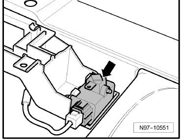

Mht bagsæderne:
Der skal være en controller (J786) som styrer varmen til bagsædet.
Den sidder under passagersædet her:
Den er jo ikke i din bil, så den skal enten følge med sæderne, eller også skal du have skaffet den.
Men det er jo ikke gjort med det.
Reguleringsknapperne til bagsædevarme sidder standard i midterkonsollen med luftdyserne til bagsædet.
Dem har du jo heller ikke, og der skal selvf trækkes ledninger til det.
Hvis jeg var dig, ville jeg droppe varme til bagsædet. Du kommer til at bruge noget krudt på at få det lavet.

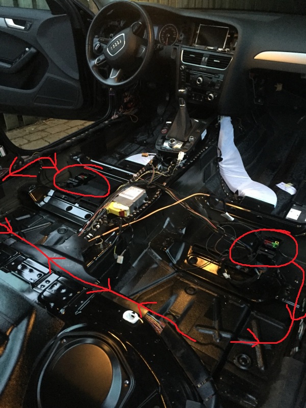

Godt nok fra min A4'er, men princippet er 100% det samme.
Fra stikkene i den ene side bagom (lige under gultæppet under bagsæderne) og over til den anden side.
(det er lige før jeg vil sætte 10'er på at du kommer til at bande din bil lagt væk hvis du tror du kan føre dem direkte hen over midterkonsollen uden at fjerne en stor del af gulvtæppet)

Jeg ville ikke gide det. Det kræver vel ca. 1½ - 2 meter længere ledning at føre det "rundt om" i stedet for den direkte vej.HansH skrev:Der kan man se ... så meget for mine gæt
Men Claus - kan man komme på tværs der med noget, uden at skille hele l.... ad ?
Her mener jeg en søgefjeder el. lign under gulvbeklædning etc.
På Passat'en sidder parkeringsbremse modulet der hvor airbag modulet sidder på en A4. Dvs. du skal lige forbi en boks på 10x10 cm med de udfordringer det giver.
Selvom fugleflugtslinjen umiddelbart er kortest, så kan det sagtens vise sig at være den længste vej, når alt tages med i betragtning.
Jeg kender som sagt selv kun rundt om-vejen, og der ved jeg præcis hvad der skal skilles ad.
Den ledningsføring du har tegnet op i Audi'en, tror jeg simpelt hen bliver for meget bøvl.
Men som jeg skrev tidligere ... med rundt om-vejen er der da lige til et par timer en søndag formiddag

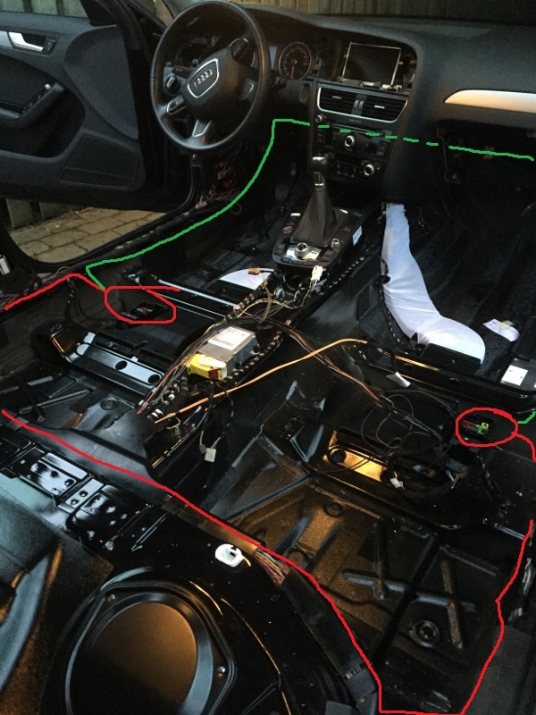

Som jeg ser det er der 2 veje.
På en Audi er det totalt umuligt at få en ledning igennem den grønne vej hvor de alle normalt løber den røde vej.
På en Passat løber de som standard den grønne vej.

Her er en udmærket vejledning til afmontering af afdækning i fodrum førerside, samt afmontering af handskerum: http://www.passat3c.info/cms_neu/index.php?page=152
Her vejledning til afmontering af håndtag til motorhjælm: http://www.passat3c.info/cms_neu/index.php?page=164
Og her (som en del af noget andet) kan findes hvordan sidepanelerne åbnes: http://www.passat3c.info/cms_neu/index.php?page=886
