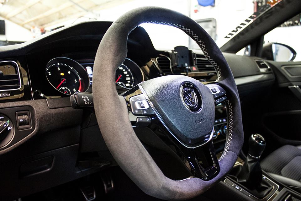

Så det er bare at købe rattet og ledningsnet og så montere & kode.
Har evt. et rat liggende du kan købe hvis det har interesse - 3500 Kr.
- 14915223_1005103919612514_3765342190233528358_n.jpg (94.51 KiB) Vist 4549 gange

Tak for tilbuddet men 3500,- er lidt mere end jeg vil kaste efter et rat. Især fordi jeg har en airbag der kan overflyttes.allkart skrev:
Så burde det være plug and play - Kan se du har den store can-gateway i også da du har LED forlygter.
Ved godt at det er beklædt med alcantara osv men har et andet rat jeg kan få langt billigere.
Nå du siger ledningsnet hvad hentyder du så til af reservedels nr?
6C0 971 584C ??

Hvor kan jeg få betrukket mit rat som dette ?

Helt i orden, ja præcis 6C0971584C da det understøtter multifunktion.

Jeg kan få det gjort for omkring 2000 Kr.mikep skrev:Sorry for offtopic
