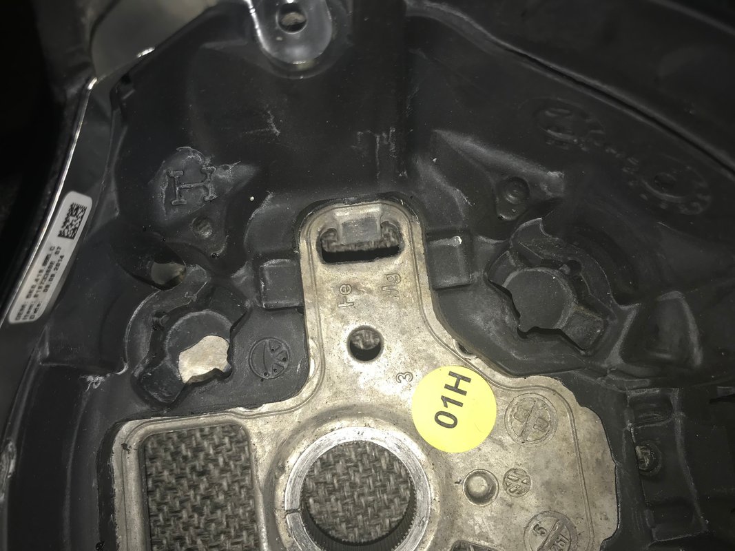

Hej alle, har lige modtaget dette rat med tilhørende airbag - dog ser det ud som det er forsøgt filet hvor airbaggen er inde og hæfte, det er lidt kortere end andre rat. De to små metal modhagere (røde på billed et)
Har dette nogen betydning? Har set omkring på det store internet det er sket før i diverse swaps ville blot høre. Dog på andre rat ser de større ud. Er der problemer ryger det nemlig direkte tilbage i hoved på sælger.
På forhånd tak

Det virker som de er knækket. Kunne være lækkert hvis nogen havde forstand på det og mod på at hjælpe :D

Jeg ville smide den tilbage til sælger. Det er jo din airbag der sidder på der og skulle uheldet være ude så får du airbagen lige i snotten.
Det kunne lige et rat der har været skudt en airbag af på før.

Jeg har skifet flere rat på G6 og G7.
Umiddelbart ser jeg ingen fejl.
Bor du i København eller omegn vil jeg gerne se på det, hvis du kommer forbi.

Er lidt i tvivl. Sælger siger det ikke har været ude for uheld blot en stor skruetrækker - men må prøve at smide airbaggen i og se om jeg kan få den ud. Umiddelbart burde de vel kunne holde - på den anden side er det ens egen sikkerhed og gider jeg ikke gå på kompromis med for nogen hundrede kroner.

Ved du overhovedet hvordan en airbag virker? :P Hele klumpen springer jo ikke frem i hovedet på ham hvis den går af, alt energien bliver trykket ned mod rattet og så ud i hovedet, så selvom den hang løs deri ville den stadig virke normalt. Så længe den sidder lige.
Jeg kan umiddelbart ikke se nogen fejl, ud over at de har fået lidt ridser efter en skruetrækker da den er blevet fjernet. Det sker næsten altid.
