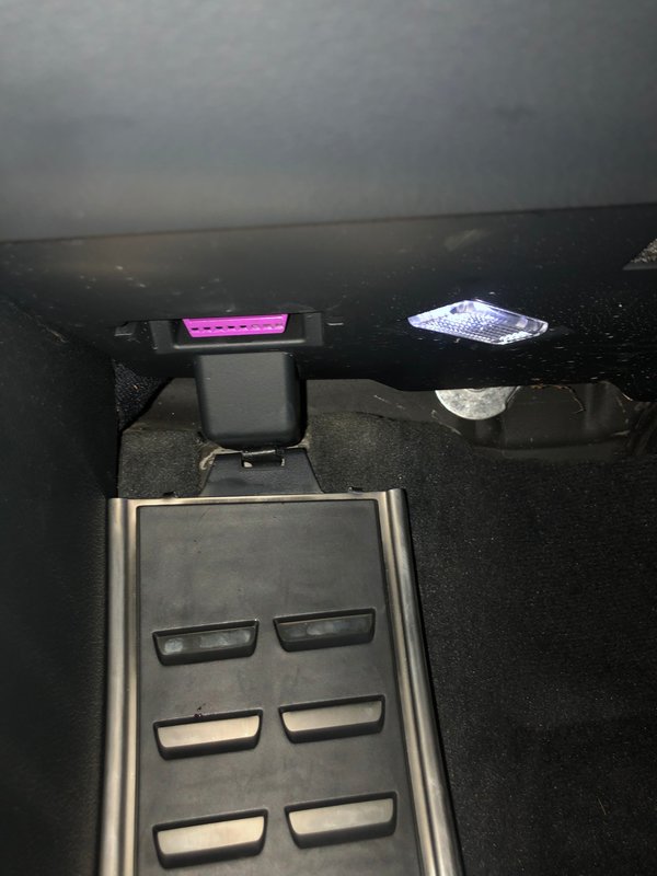

Inspireret af din peptalk, overtog min overspringshandlingscenter kontrollen - og jeg skiftede den med vold :lol:
Se nedenstående billede.

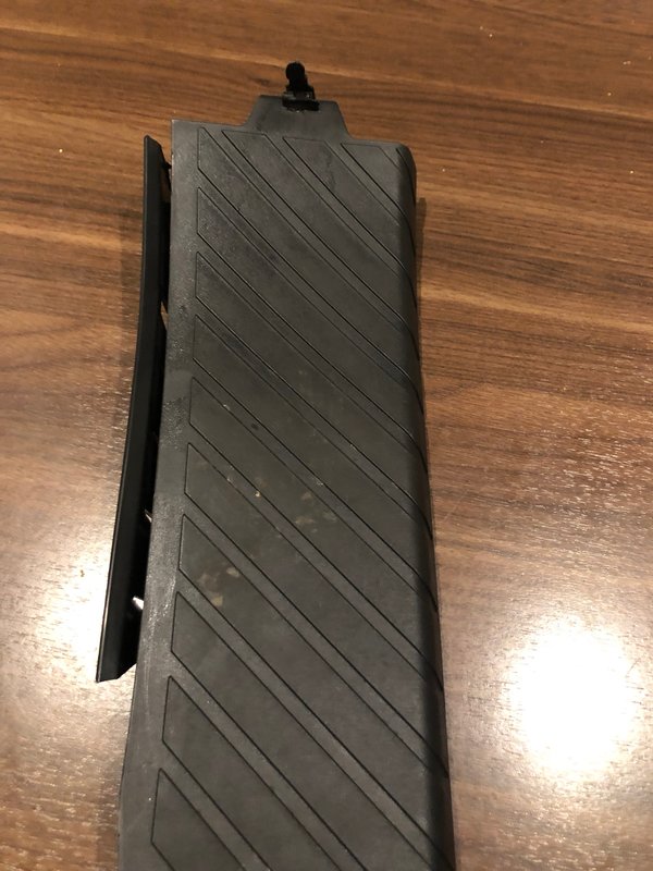

Billede 1: Det endelige resultat

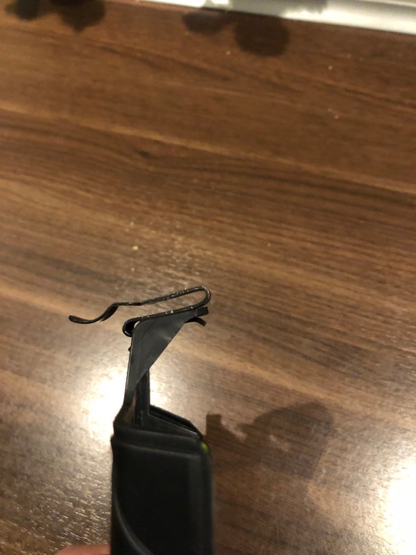

Billede 2: Sådan fodstøtten er opbygget. Så den hæfter på undersiden med nogle "han" dutter, og så sidder kick panel beklædningen ned i venstre side/sprækken i fodstøtten - og slutteligt så sidder topklipsen således den ene "halvdel" sidder på bagsiden af underbeklædningen (den lille nedsænkning i beklædningen)
Billede 3: Nærbillede af øverste tilslutning
Billede 4: Nærbillede af "klipsen".
Det var egentlig ret til, hvis man vidste hvad man skulle gøre (tog ca 20 min, kan gøres hurtigere hvis man ikke fedter rundt med det som jeg)
Og bær lige over med manglende fagtermer ;-)
1. Vrid fodstøtten op så alle dutterne fra fodstøtten er løsnet fra bunden af bilen.
2. Tag dernæst beklædningen til venstre for fodstøtten og vrid op - man kan tage ved nede i bunden, og så hiver man bare til indtil den er løftet nok så den glider ud af sprækken i fodstøtten
3. Sidst kan fodstøtten skubbes op af, således klipsen kan frigøres
4. Tag den nye fodstøtte og tag fat i kick panel beklædningen og glid ind i sprækken i fodstøtten fra bunden - og skub den op.
5. Bank fodstøtten på plads ved at trykke dutterne ned i hullerne i gulvet - nu mangler bare klipsen.
6. Løft underbeklædningen op med den ene arm, og med den anden hånd kan øverste del af klipsen skubbes "op af" så den til øverste del er vandret og beklædningen kan sænkes - og så gives der slip. Klipsen er stærk og retter ind igen.
