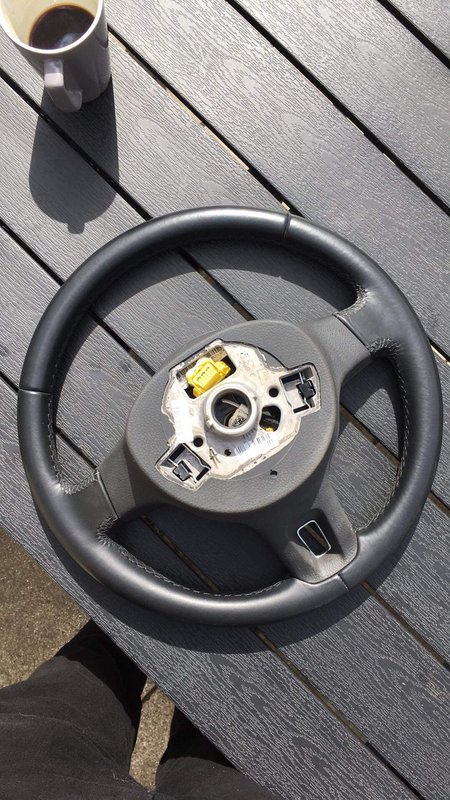

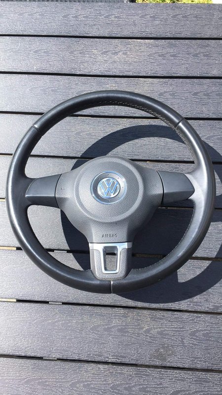

Hej VAG.
Jeg har i længere tid overvejet at få skiftet mit rat ud da det er ved at være slidt.
Det "nye" rat som jeg tænkte på at få monteret er fra en polo r6?
Billeder vedhæftet i bunden.
Så mit spørgsmål er passer det direkte på min passat 3c ? Eller skal der laves noget med stikkene?
På forhånd tak!

Indlæg af Watcher » 5. maj 2019, 20:52
Kommer an på årgang. Før 08 er der dual stage airbag så skal der loddes en modstand på pin 3 og 4 på det gule stik på ratelektronikken samt skære styretapper af stikket fra rattet

Indlæg af VWPassat2_0 » 6. maj 2019, 18:55
Watcher skrev:
5. maj 2019, 20:52
Tak for det hurtige svar 👍
Jeg leder videre efter et rat fra senest 08😉
