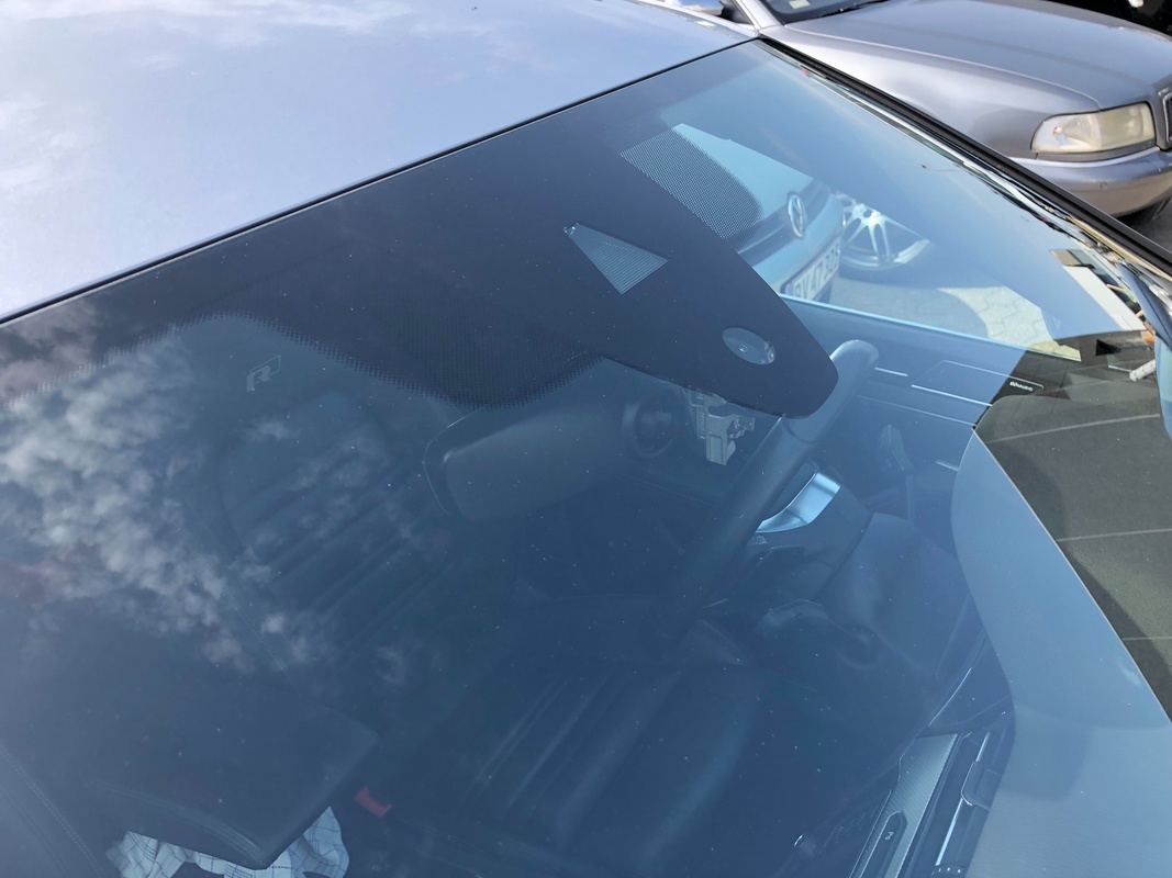

Har du dette trekantede kamera i forruden?

Nej sådanne én har jeg ikke - men der sidder sådan en ud mod ruden under mit spejl?

Så har du ikke mulighed for de ting som kræver det A5 kamera desværrePimpf skrev: ↑29. maj 2019, 16:35Nej sådanne én har jeg ikke - men der sidder sådan en ud mod ruden under mit spejl?
the meaning of jana gana mana in english
Du har kun lyssensor og regnsensor
