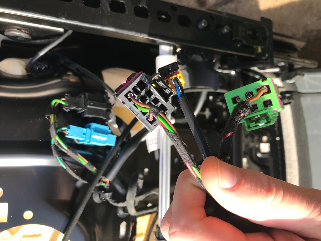

Her ses et billede fra den side med den blå connector til selealarm i baggrunden som kommer fra den grøn/blåstribede ledning i det sorte multistik.
- image.jpg (237.77 KiB) Vist 589 gange

På den anden side mangler denne grøn/blå ledning... Og præcis omvendt på de oprindelige sæder.
Beklager hvis det er møgforvirrende som læser
