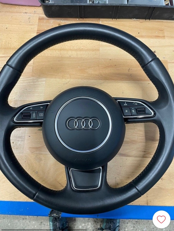

Jeg har lige købt en Audi A4 b8 fra 15’. Jeg overvejer at skifte rattet ud og ville derfor høre jer om dette rat fra en A3 14’ ville passe?

Det passer fysisk men knapperne vil ikke virke, og din A4 bruger dual stage airbag og A3 single stage så der vil også være airbag fejl med mindre du finder en korrekt airbag eller lodder en modstand på

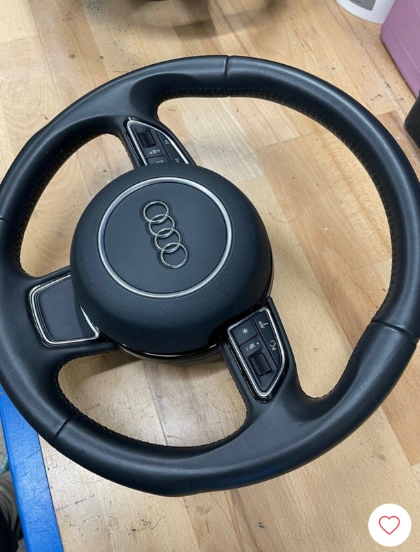

Tak for hjælpen. Det er selvfølgelig ikke optimalt. Ved du om billede 1 og 2 som jeg vedhæfter her ville passe?

Det sidste s line burde virke men umuligt at se hvilken airbag der er i
