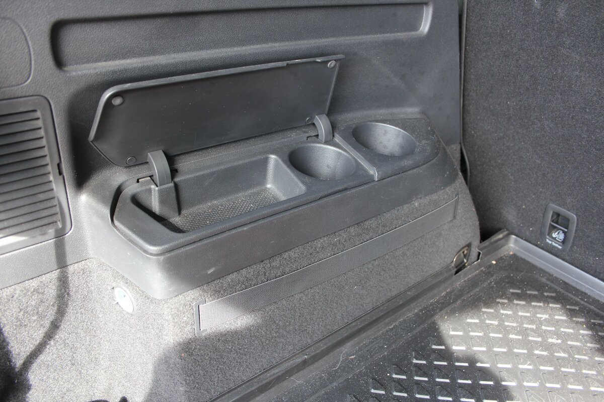

Jeg skal ned bag cigarstikket i bagagerummet og derfor er afmontering af beklædning nødvendig. Det lille fralæggerum med låg ser ud som om det kan frigøres - men hvordan?

Det ligner faktisk ikke at du skal noget med det fralæggerum.
Ligner faktisk at du skal have hele sidebeklædningen løsnet/afmonteret for at komme derom bagved...
2016_Touran_Montageoversigt_bagagerum_sidebeklædning.pdf
(148.27 KiB) Downloadet 140 gange
2016_Touran_adskilning_bagagerum_sidebeklædning.pdf
(165.72 KiB) Downloadet 129 gange
