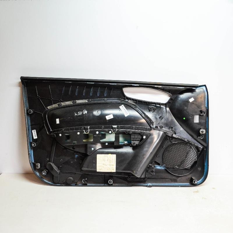

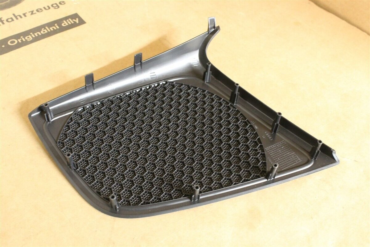

Er der nogen, der har prøvet at afmontere grill til højttalere i det her design? Det ser ud som om at de 8 ben på grillen er smeltet fast. Kan man bore toppen ud som ved nitter, og eventuelt lime det sammen igen?
Baggrund: Jeg har en dørside med Bose højttalergrill med ambientelys, og en kedelig polstring på armlænet, og en anden dørside med lækker læderbeklædning og en kedelig højttalergrill. Jeg vil gerne have en dørside med bose højttalergrill og lækker læderbeklædning. Det ser ud til at armlænet er samlet på samme måde, så det virker umiddelbart lettere at bytte om på højttalergrills. Begge dørsider er monteret i deres respektive biler, så det vil være rart at kunne se en vej igennem projektet før jeg splitter det hele ad :)

Det kan sagtens være de er smeltet fast. Sådan er listerne også på bl.a. Golf og i de officielle rep. vejledninger skal det bores ud.

Tak for svar. Boremaskine it is - af skal de satme :D
