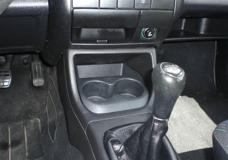

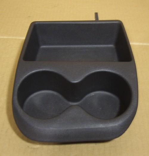

Hej har lige fået en us kopholder hjem til min golf 3er og der står så man skal skære midterkonsollen til så kopholderen kan være der mit spørgsmål er så om nogle af jer her inde har prøvet det og eventuelt kan fortælle mig hvor jeg skal skære i min midterkonsol har lige vedhæftet et billede af kopholderen så i kan se hvad der er jeg snakker om
Håber der er en der kan hjælpe

- et billede af kopholderen
- 198367610_o.jpg (47.19 KiB) Vist 3944 gange

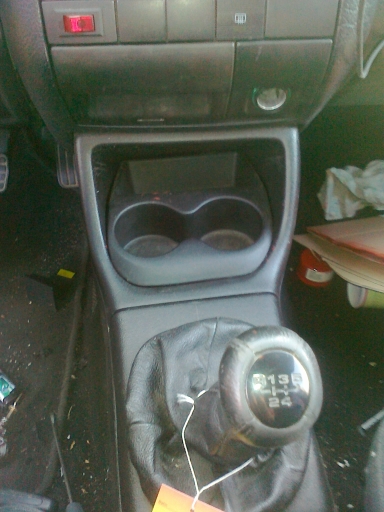

ja tog en billede men den guide er nu bare og tage et stykke parpir mål og skip det ud så det måler 10x15 cm så ligger du den ind i hulrummet lagde den ind så der var 4,57 cm fra den lille revne mellerm rummet og hullet til gear stangen og så er der bare og skære skar dog med en hobbykniv da der var en der syns han skulle låne min vinkelsliber ud og vil nok fra råde den hobbykniv det tager sku for langtid men når hullet er skåret så er det bruge en drimmel eller bore maskine til at tilpasse hullet man kan se hvad der skal fjernes fra bagsiden når man sætter kopholderen ind
- Sådan kom det til at se ud :)
- 1189410.jpg (50.51 KiB) Vist 3870 gange
- 1264975.jpg (50.62 KiB) Vist 3870 gange

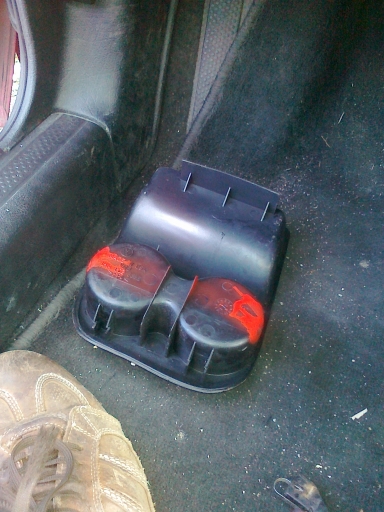

Nuvel. Jeg havde lidt problemer med at forstå vejledningen, men har her et par bidrag...
Dét, man skal have plads til, er sådan set kun hullerne til kopperne.

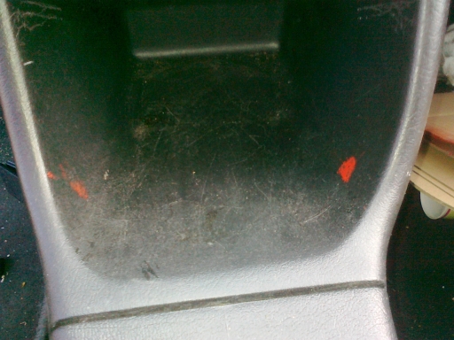

Derfor tog jeg lidt maling og sprayede på kanterne af disse, hvorefter jeg satte kopholderen ind i hullet. Derefter kunne jeg se, hvor bred udskæringen skulle være (se billedet).
Herefter fandt jeg min minisliber frem (købt i Harald-Nyborg for 179,- kr - også smart, når man skal lave rust på sin Golf 3 - det ved vi jo godt, man kommer til... HELE TIDEN!!).
I modsætning til karosseriet på bilen, er plastic'en faktisk af høj kvalitet, så det kan tage lidt tid at fræse ud til kop-hullerne, men sliberen giver mulighed for at gøre det ret præcist.
Desværre er billedet af hullet ikke blevet gemt på mit kamera, så I må nøjes med et næsten-færdig-foto, hvor jeg blot mangler de sidste justeringer af hullet, samt lige at få tørret lidt restmaling af.

- Næsten færdig. Lidt justering af hullet og aftørring af maling mangler. Så mangles der blot at køre i 7-11 at købe en kop kaffe! :-)
- 12052011204.jpg (173.23 KiB) Vist 3274 gange
- Markeringer fra den malede kopholder...
- 12052011202.jpg (172.94 KiB) Vist 3274 gange
- Maling på bunden af kopholderen = Afmærkning af bredden på hullet.
- 12052011201.jpg (191.45 KiB) Vist 3274 gange
