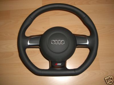

Ved i om jeg kan montere et TT rat fra 07 direkte i min a4 fra 04 uden at lave om på stikkene ? begge rat er UDEN multifunktion osv. her er et billed af begge rat:

Du skal ændre Airbag stikket..
En TT køre med dobbelt ladet airbag og din a4 har kun en enkelt så det skal laves om... 8-)

Hvordan laver man det om ? kan man købe et stik der passer på ratstammen eller hvad man kalder det

Nope..
Det skal man selv lave..
Der er delte meninger om man må koble begge sprængladninger sammen så de går af samtidig eller om man kun skal benytte en af dem..
Jeg har dog selv koblet begge sammen på mig egen... ;)

Nogen fra sjælland som kan lave dette ??? :?:

vag-star skrev:Nogen fra sjælland som kan lave dette ??? :?:
Prøv at tage fat i René fra http://www.cartrends.dk" onclick="window.open(this.href);return false; (Watcher herinde) og hør ham ad. Evt smid ham en mail på info @ cartrends.dk så kan han nok godt hjælpe dig :)
