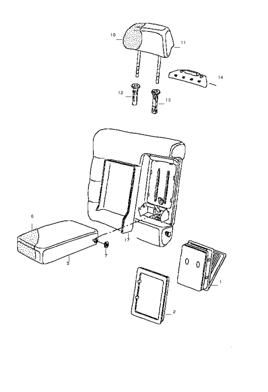

Det har jeg selvfølgelig heller ikke beskrevet godt nok, men det jeg har er et armlæn uden aflæggerrum.wagn skrev:Kopholderen kan købes for et par hundrede hos SMC. Det er bare en plastikdims....
Er der nogen der ved om det overhovedet er lovligt at "bare" lave et hul i ryglænet til en skilem?
- Illustration af armlæn uden aflæggerrum/kopholder
- 885900_v2.png (55.03 KiB) Vist 2167 gange
- Illustration af armlæn med aflæggerrum/kopholder
- 885950_v2.png (62.66 KiB) Vist 2167 gange

Til almen info:
Det er nu lykkes mig at eftermontere skilem i min passat 3bg, 2004, variant.
Dele der skal bestilles:
Skilem med skipose, man kan vist også få en model uden skipose.
3B5885215B (XXX) - hvor XXX er farvekoden
ca. 2000 kr. hos VW, jeg fandt den hos en hugger i Tyskland til 700 kr.
Ramme:
3B0885217 (XXX) - hvor XXX er farvekoden
ca. 50 kr. hos VW
Fremgangsmåde:
Afmonter ryglæn
Løsne bagbeklædning. (stoffet på bagsiden af sæddet - siden mod bagagerum)
Det skulle nu være muligt at se metalpladen inden i ryglænet, hvor der er standset ud til skilemmen.
Skær hul langs udstandsning.
Skær passende hul i bagbeklædning
monter ramme.
monter skilem
sæt ryglænet tilbage i bilen.
Find ski frem fra kælderen/loftet og afprøv skilem.
tid ca 2 timer.
