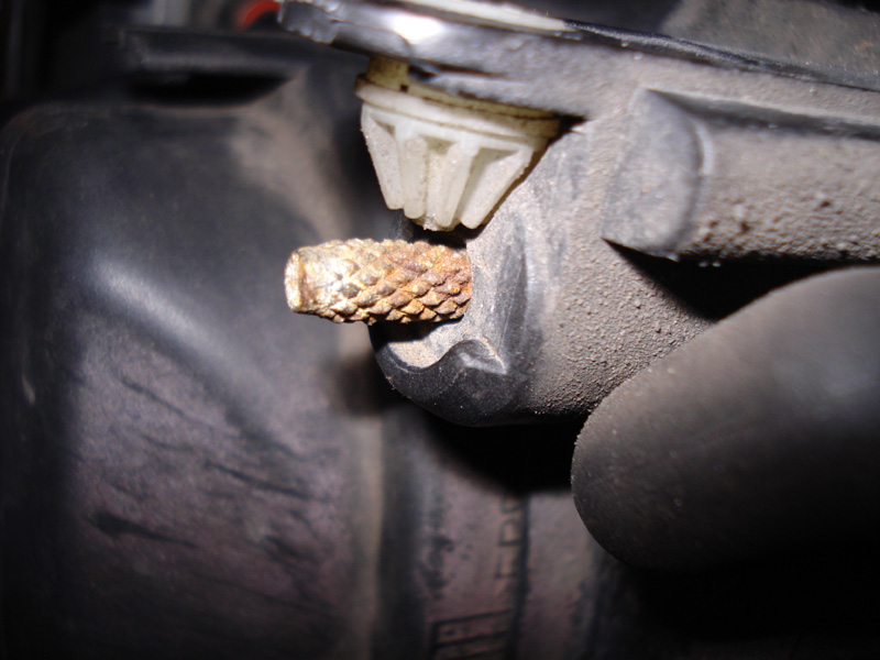

Hej jeg har en passat 3B lygt hvor justerings skruen er knækket, det vil sige det tandhjul som skruen normalt skal dreje er knækket af, er der nogen der har fixet dette på deres lygter eller har set en guide til det et sted på nettet?
Jeg har en reservedels lygte til at ligge, men jeg ved ikke hvordan man kan flytte det tandhjul over uden at knække det undervejs..
Gode ideer modtages gerne ;)

først skal du sikre dig at den rustn aksel du ser på billedet kan dreje rundt.
og så må du prøve at tage det af den anden lygte. men det er ikke beregnet til at kunne skilles ad. så hvis du får det af helt så skal du lime det fast på din lygt..
hvorfor skifter du ikke bare hele lygten.

Den med det knækkede tandhjul er en original Xenon lygte, de er pisse dyre.. og min reservedels lygte er bare en alm. halogen lygte. den rustne metal pind kan fint drejes med en tang. Jeg overvejer lidt at svejse en bolt fast på enden istedet så kan man godt ikke så nemt justere dem oppe fra men man ville dog stadig kunne fra bagsiden med en topnøgle, jeg har ikke så meget fidus til lim. Men ved du om man evt. kan skrue hele den rustne pind ud af sit gevind? for så kunne jeg måske bare skifte med den pind fra donor lygten uden at skulle hive plastik tandhjulet af og lime det på igen.
