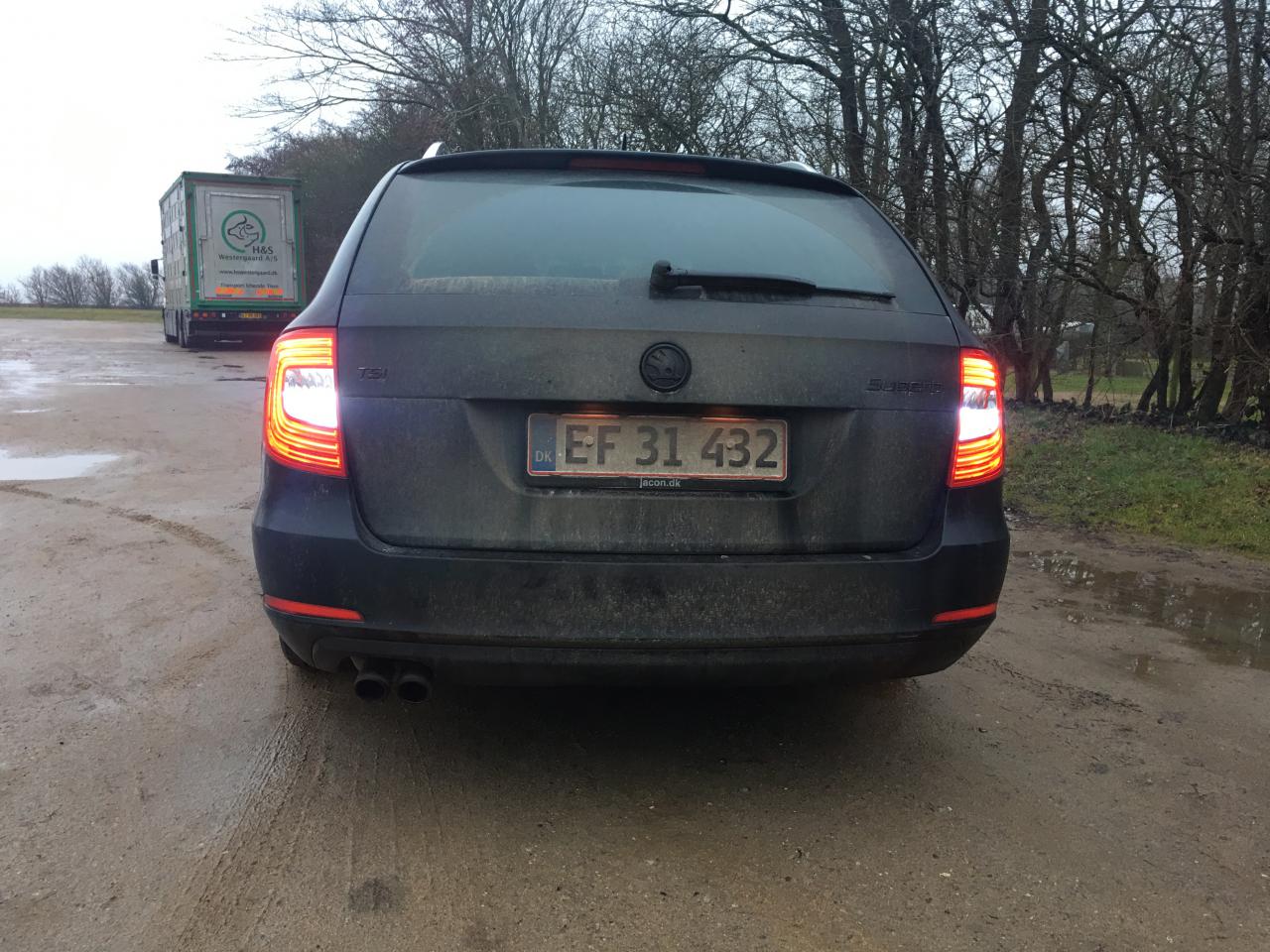

Så blev de endelig monteret, de originale LED baglygter fra 2014 modellen.

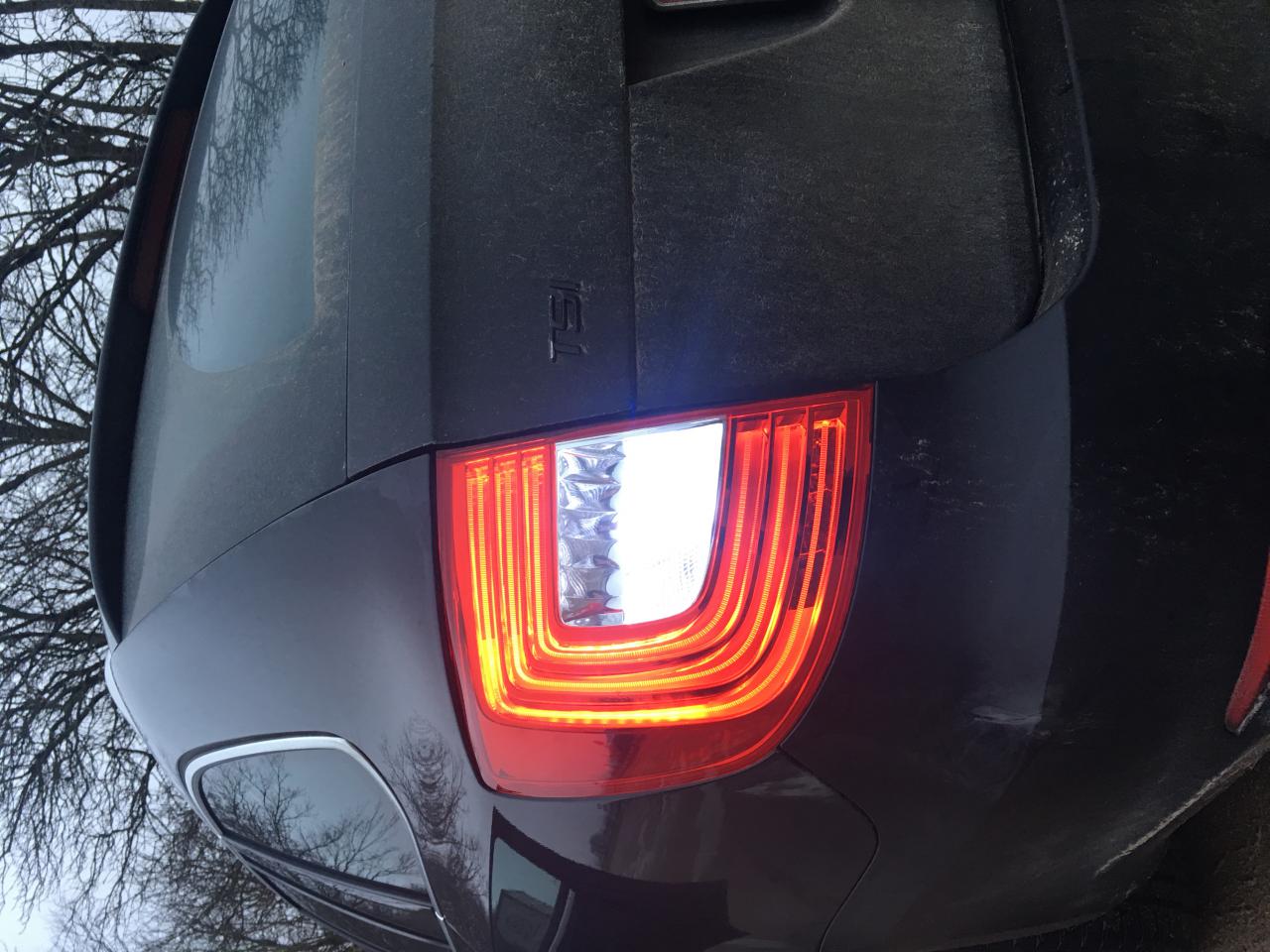

Der er monteret LED baklyspærer og LED blinkpærer i baglygterne, samt et par LED blinkpærer foran også, derudover er de forberende øvelser til LED pærer i DRL også på plads :P
Skylder Søren alias "i-s" en kæmpe tak for hjælpen, er ovenud lykkelig, selv om jeg ikke har haft tid til at nyde synet ordentlig endnu, pga. arbejde, men bare tanken gør mig glad :D

Selv tak for sidst. Lidt vask vil gøre det komplet :)

Den er blevet vasket og rengjort...
Og sorte emblemer kan jeg godt li' så de bliver :)

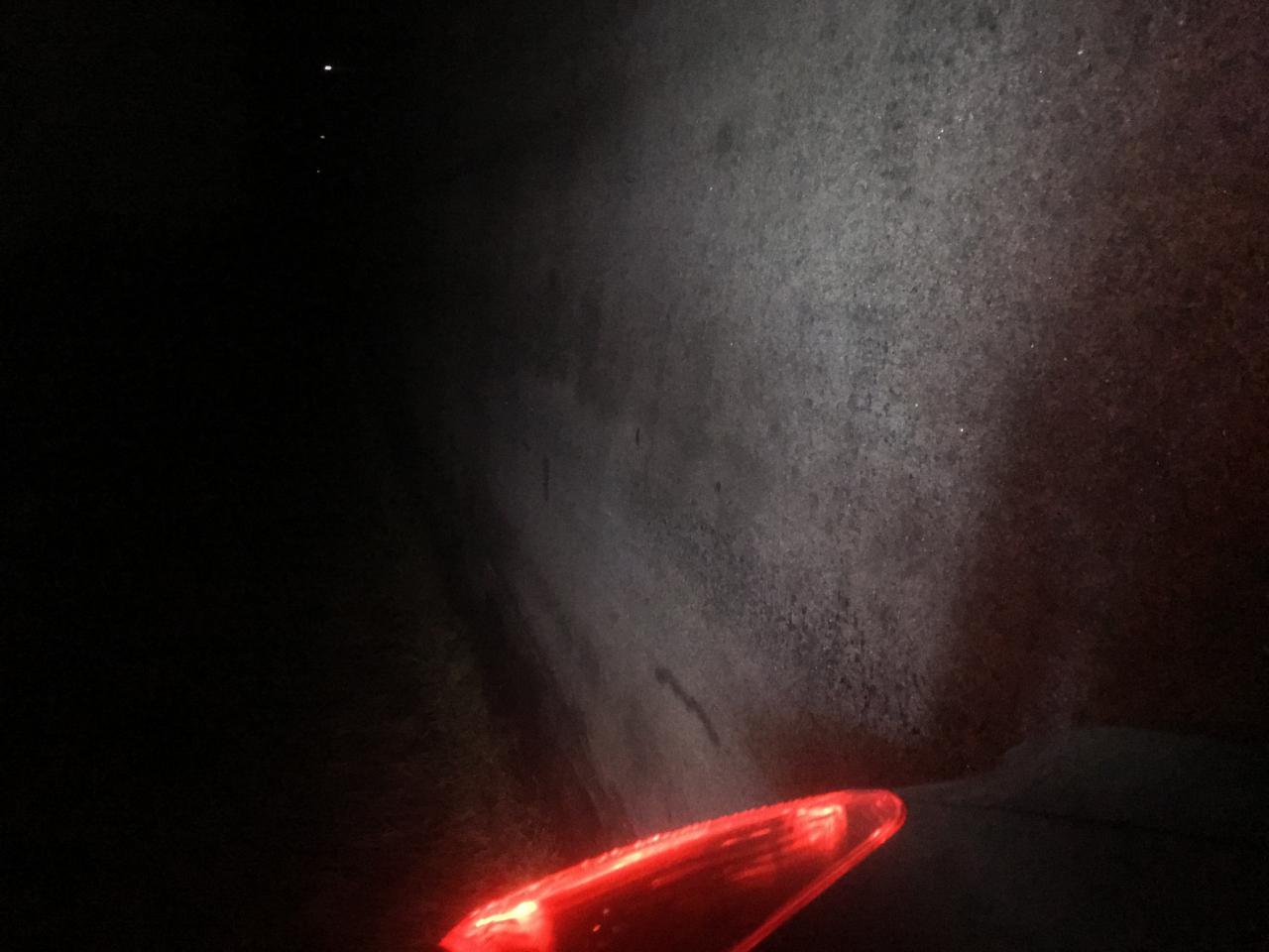

Der er monteret LED baklys og det giver et MEGET bedre lys om aftenen, nu kan man faktisk se noget bag bilen.

Schibbye, baklyset kender jeg ikke fabrikatet på, eller hvor det er købt, det var nogle i-s, havde til at ligge som jeg købte af ham, men mine blink i bag er købt hos Matronics og er 80w CREE LED 10-30v, canbus gul.
Sokkel type til baklys og DRL er ens - BA15S (p21w)
Blink i bag - BAU15S (py21w).
Jeg bestiller et sæt 80w CREE LED 10-30v BA15S, canbus hvid, til mine DRL
