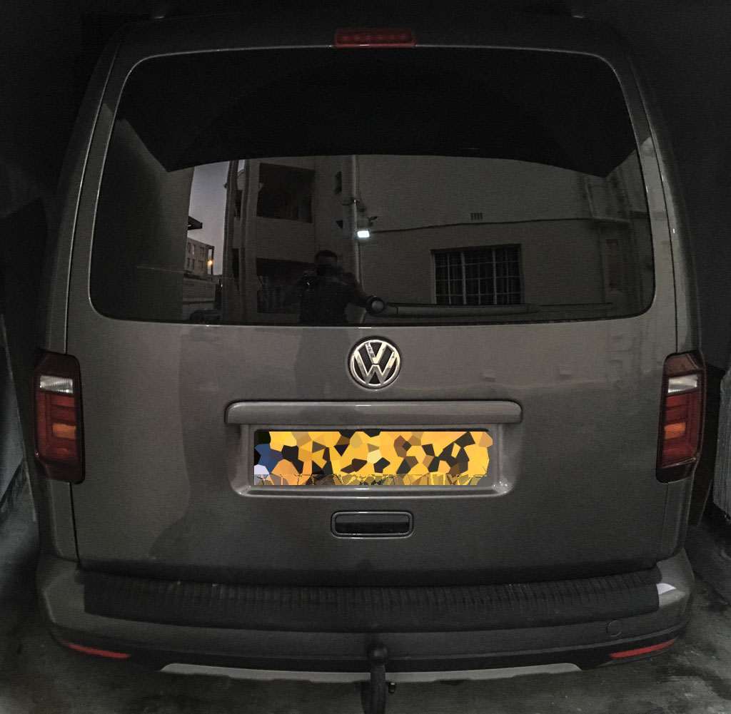

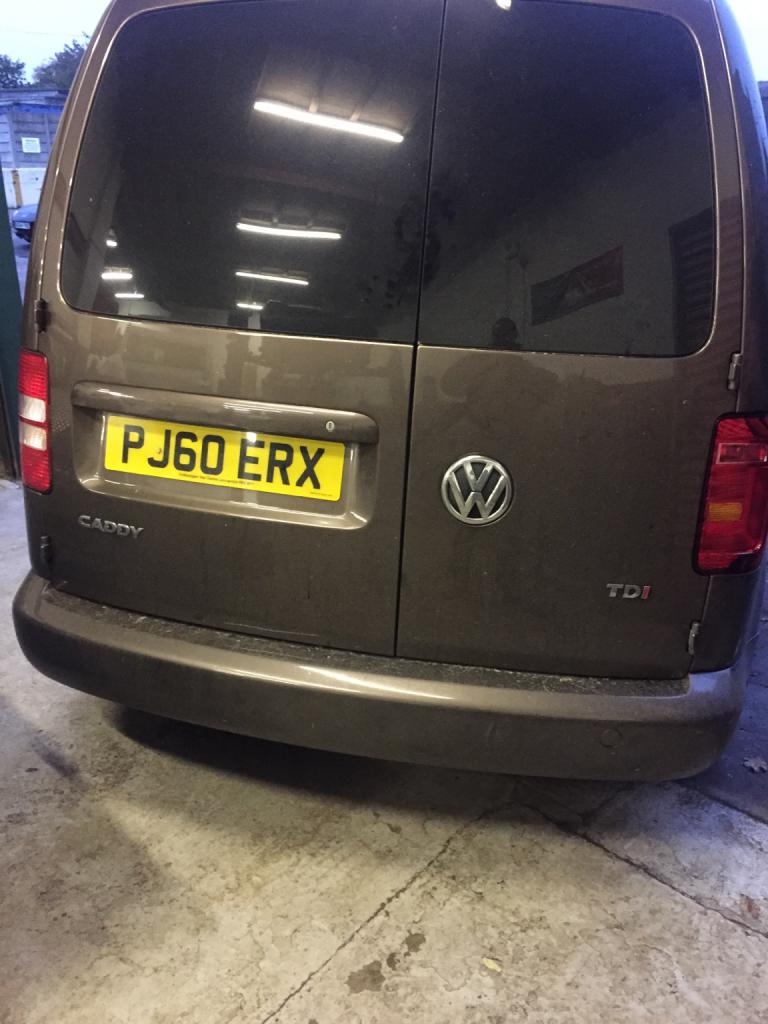

Nu kan man montere baglygterne fra ny model Caddy 2016 med fløjdøre i de tidligere modeller Caddy uanset om de har bagklap eller fløjdøre. (Baglygterne fra den nye model Caddy 2016 med bagklap kan ikke bruges i tidligere modeller, da designet er anderledes og ikke passer i bagklappen/fløjdørene).
Der skulle være lidt udfordringer med ændringer af ledninger for hhv. at få tågelygter og baklys til at makke ret, men det skulle kunne lade sig gøre, ifølge caddy2k.com.
Der bliver også nævnt, at man kan bestille hhv fra højre- og venstrestyret model, for at få de korrekte muligheder omkring tåge- og baklys. Disse kan fås i både alm. og tonet udgave.
Er der nogle der har forsøgt sig med det nye look på deres Caddy her på vagcars? Er lidt interesseret, da det er en fed opgradering af bilens jo lidt specielle look -;)

Jo, er også selv gået lidt i pause-mode omkring skiftet til de nye lygter. MEN, det ser ud som om, man kan købe lygterne fra den højrestyrede og venstrestyrede således, at man får begge to (højre og venstre lygte) med tågelys og baklys i begge. På den måde villle man få mulighed for at slutte det til rigtigt med ledningerne?
Her copy/paste fra den engelske side:
They're the "barn door" lights from the new (2016+) VW Caddy. They will fit any pre-2016 Caddy ("barn door" or "tailgate"). These are the tinted versions. You can get them from your local VW dealer, or VW parts supplier. I got these ones from Kufatec in Germany.
The part numbers:
2K2945095G (with reverse and cutout for rear wiper)
2K2945096L (with fog)
If you want reverse on both sides:
2K1945096L (with reverse)
Unfortunately, there does not appear to be a tinted RHD left light without the rear wiper cutout, so you'll have to live with it (easy, you don't see it), or try to get the trim piece (2K1945311A) from the LHD left light.
NOTE: You'll need to swap some wires around as the pinout of the rear light plug has changed
