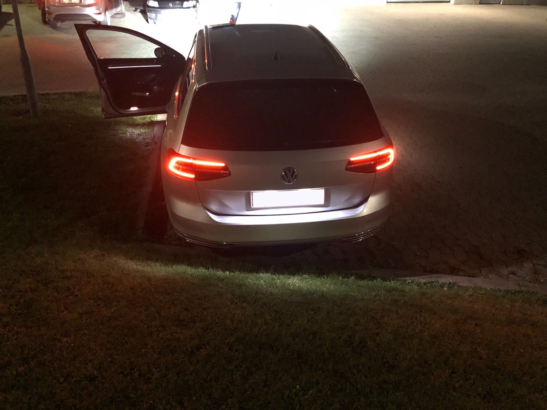

Det ikke muligt at købe eller kode dynamisk blinklys i forlygter og baglygter på en Passat B8
Man kan dog købe noget Kina gøjl til sidespejlene, der gør at der kan komme dynamisk blinklys i
Man kan dog fjerne de dioder i midten af baglygten, så der kun er lys rundt om
- 19996D4B-A64B-47E0-8A15-168F21F9D306.jpeg (247.07 KiB) Vist 3414 gange

Hej Nicklas
Har du den nøjagtige kodning til lygterne, så de ser sådan ud?
Jeg er ude efter det på kørelys om dagen.

Re: VW og dynamisk blinklys
Select Control unit 09 (Central Electrics)
Security access
Access Code 31347
Adaptation
Leuchte16 - Lightfunction D16 change from non-active to Daylight running lights
Leuchte17 - Lightfunction D17 change from non-active to Daylight running lights
Så har du det som køre lys og så tænder den ellers resten når det bliver mørkt
Da min dygtige koder Creative forleden forsøgte at kode dette, er der to helt ens mulighed for at vælge Daylight running lights.
Han prøvede den øverste, men det virkede ikke - der vises alle dele stadig.
Vi prøver snart den nederste mulighed og håber, det gør udfaldet.
Tak for hjælpen Madz.
Jeg taler ikke om dynamiske blink, men om de baglygter, Nicklas viser et foto af.
Det ser faktisk tosse godt ud, når der kun er lys i den yderste del af baglygterne.
Må jeg vist hellere få kodet på min Passat R.line
