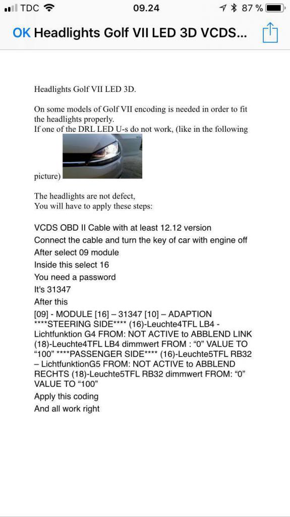

Hermed løsning på problemet.MigMag skrev:Tror slet ikke du har lys i U-ringene når der er nærlys på bilen, det skal kodes for og komme til og virke.MrLaursen skrev:Hej alle,
Håber I lige kan hjælpe med et svar hertil.![]()
Jeg har i dag installeret KIT forlygterne på min brors Golf 7 GTD, men som det kan ses på billederne er den højre inderste U-ring mere kraftig end venstre?
Når begge U-ringe aktiveres er der ingen forskel og derfor undrer det mig. Jeg kan ikke finde nogen løs forbindelse.![]()
Hvad tænker I?

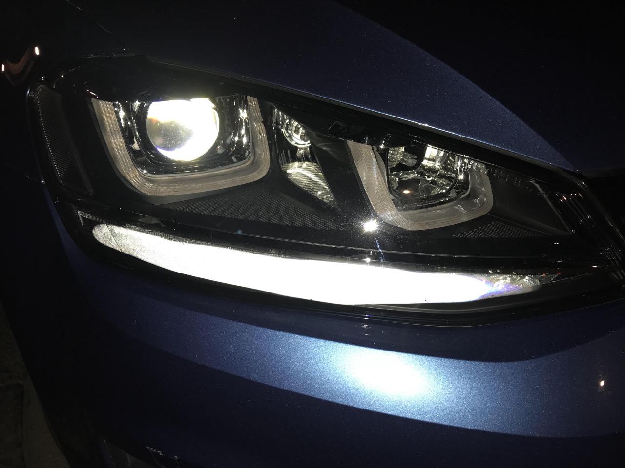

- 22563701_10155608384096655_999378322_o.jpg (71.64 KiB) Vist 5110 gange

Det ser ret voldsomt ud med 100%. Jeg har kodet mine til 30% hvilket svare til lysstyrken når positionslyset er aktiveret.

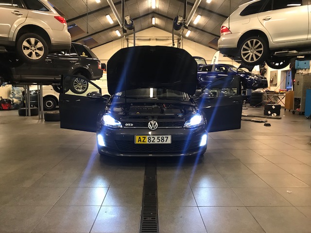

Har sammen med brormand mrlaursen installeret og kodet ovenstående kitt forlygter med phillips x-treme pærer på min golf vii gtd.
Vi er meget tilfredse med det færdige resultat (nærlyset og led ringene lyser 100% med super lækkert lys, så det kan sés om dagen/aftenen).
Uploader billeder af lygterne, som slår automatisk til nærlys om aftenen.

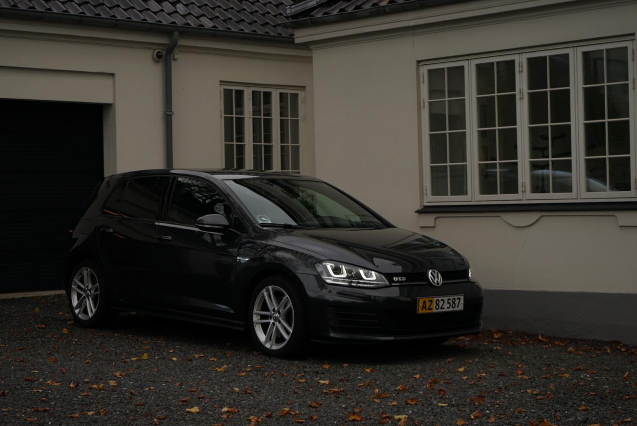

Fik lige taget et par hurtige billeder af min g7 med de nye lygter.
Til info er det taget om dagen, så giver ikke det bedste billede af lysene om aftenen med nærlyset tændt - men det er meget tilfredstillende især med phillips pærerne.
- IMG_0392.jpg (110.65 KiB) Vist 5003 gange
- IMG_6854.jpg (102.97 KiB) Vist 5003 gange

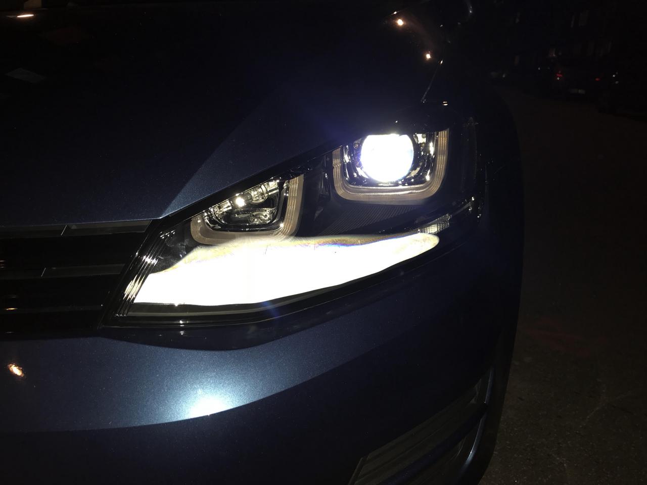

Here you go
- IMG_0310.jpg (100 KiB) Vist 5001 gange
