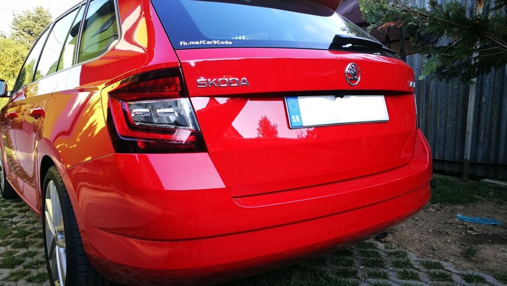

Er ret vild med det mørke kant look.
Kan man det?
Og hvis man kan er det vel desværre ikke bare plug and play?
For så tror jeg at jeg dropper ideen.
Kan man det?

jeg vil gætte på det er nemmere at købe en Fabia end at få dem til at passe på en Octavia

Det kan sagtens lade sig gøre men der skal lige laves et adapter kabel før det virker og så kodes om til led

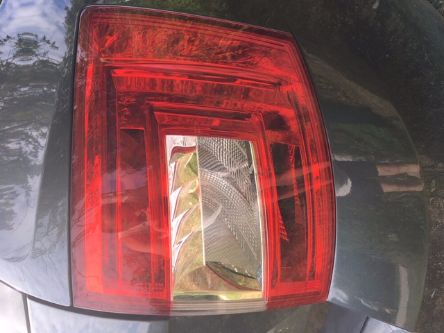

Hov - så er det jeg spørger dumt. Er der ikke LED i de nuværende baglygter?
Det ser da sådan ud
(Samt udstyrsliste mv. siger det samme)
Det ser da sådan ud
- IMG_0367.JPG (112.94 KiB) Vist 6001 gange

Nej det er halogen, det troede jeg også i starten

Seriøst ?.........- udstyrslisten sagde det, og har gået og bildt alt og alle ind at det var LED..........hrmpf.............
Hvis nu jeg vil dobbeltchecke at det virkelig er halogen - hvordan gør jeg det?
Vel ikke nok at se på dem i mørke/tage et foto?

Jeg mener altså også at det kun er den laveste udstyrsmodel der har halogen. Min fra 2015 blev også købt som Led

Sorry var lige brochuren igennem fra da jeg købte min og der står ganske vidst ambition, style og RS har LED baglygter, det er på facelift at de nu hedder TOP Led baglygter hvad end TOP så står for
