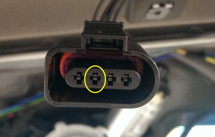

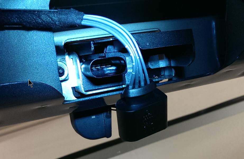

I bagklappens låsemekanisme sidder et 4-polet stik (billede 1). Min teori er, at ét af de ben (sandsynligvis 1 eller 4) er stelforbindelse. De andre 3 er videreførelse til forskellige funktioner, som så sluttes til stel når klappen åbnes, lukkes etc. Én af dem må være til loftslyset.
Teorien afprøvet ved at (med et ohm-meter) teste gennemgang af de 4 ben, ét ad gangen, op til stelledningen på loftslampen. Der var gevinst på ben 2. (Billede 2 med den gule ring). Prøvede derefter lige at give den stel direkte på dette ben i stikket, og voila! - lampen lyser. Dermed skulle det være sikkert at årsagen til det manglende lys i loftslampen, må være at den aldrig får sluttet stel fra låsemekanismen når klappen er åben.

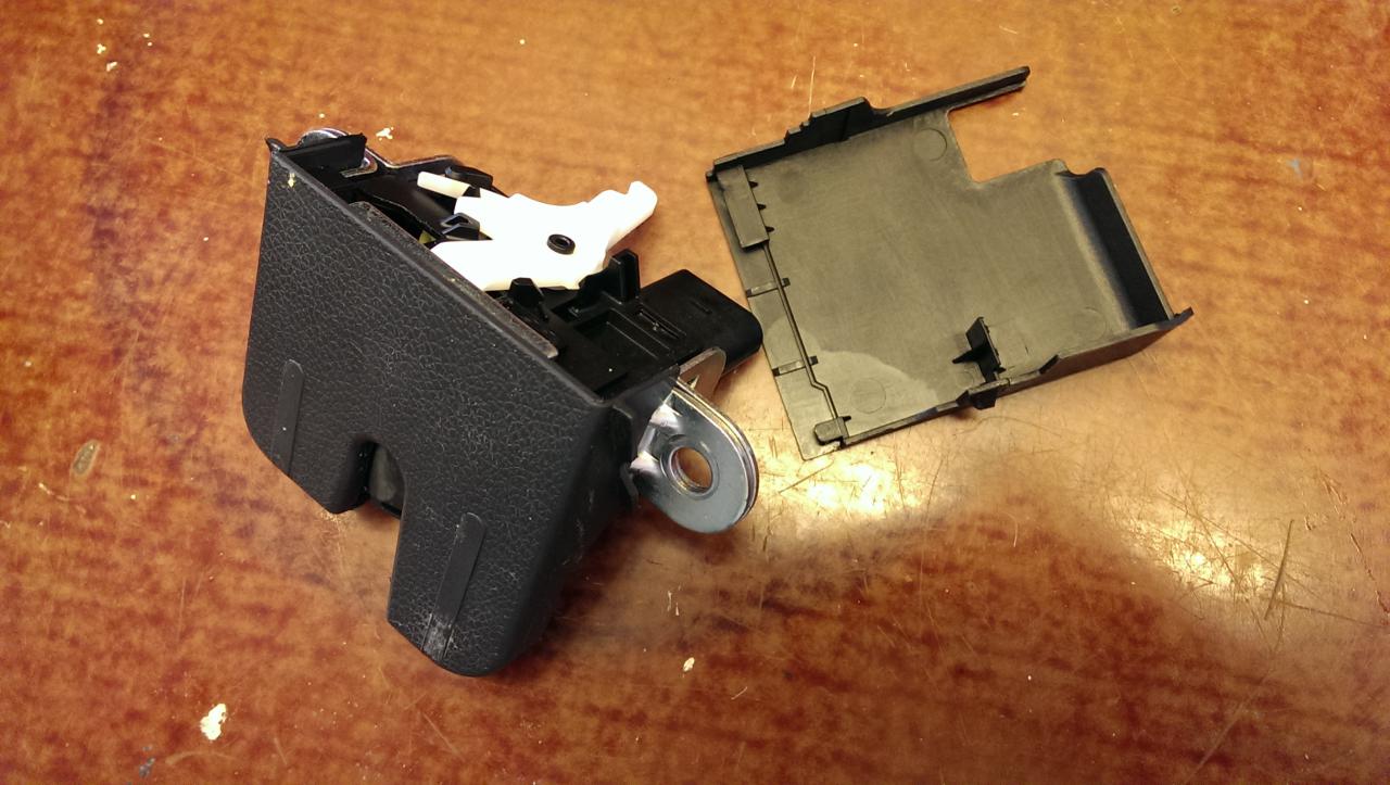

Selve låsemekanismen er nem at få ud: 2 XZN-8 skruer.
Nu skal jeg så se om jeg kan få skilt låsen noget mere ad. Der må sidde en lille kontakt-ting derinde... Håber (tror) ikke det skal være nødvendigt at skifte hele låseanordningen.

Har fået det til at virke. Låsen kunne, så vidt jeg kunne se, ikke skilles yderligere ad. Carepoint bekræftede dette ... men det skal de måske også bare sige. Vil ikke forsværge at en fingersnild person kunne obducere stumpen, skifte noget internt, og få det samlet igen.
Men min løsning bestod i at bestille 1 stk. ny 1K6 827 505 E 9B9 på eBay. €40 + €14 i forsendelse fra tysk forhandler i Erfurt. Bestilt mandag eftermiddag, ankommet torsdag morgen med DHL + Post Danmark.
Og så kom der lys bagi .......
