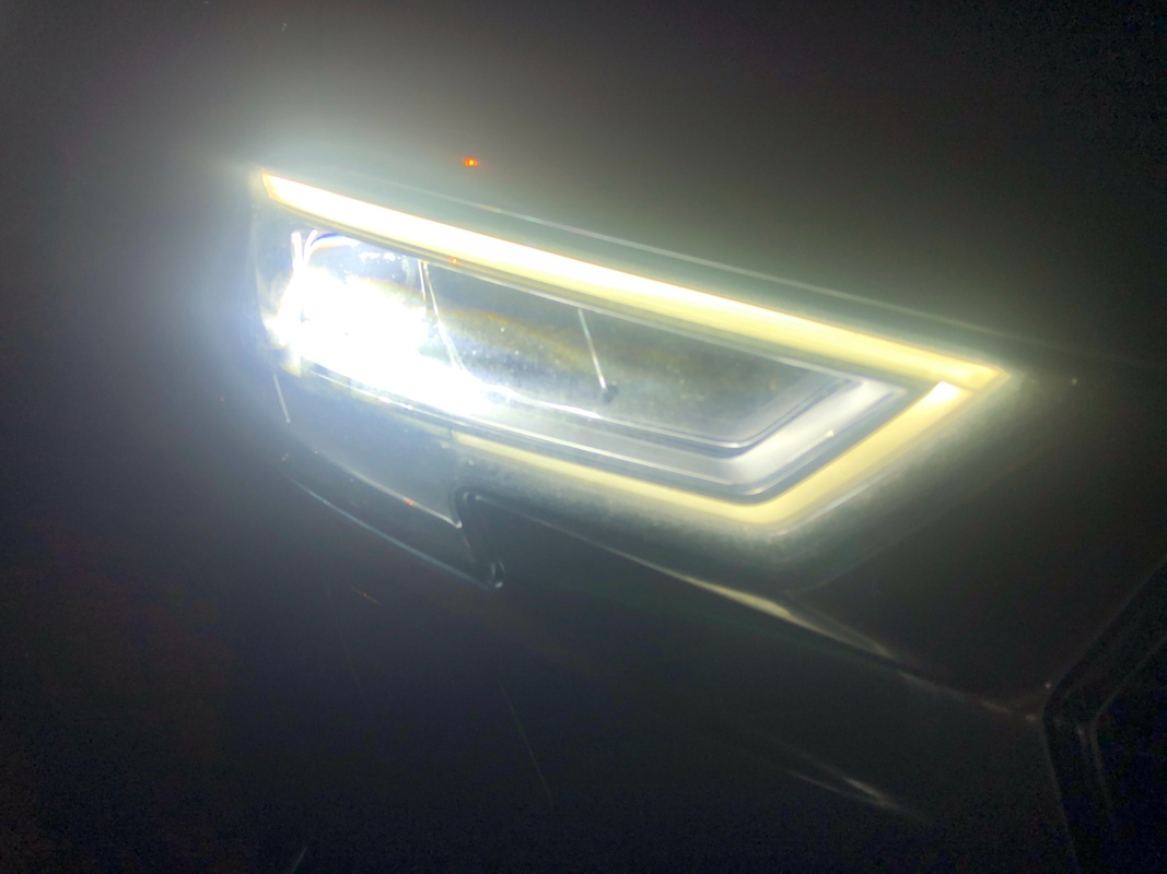

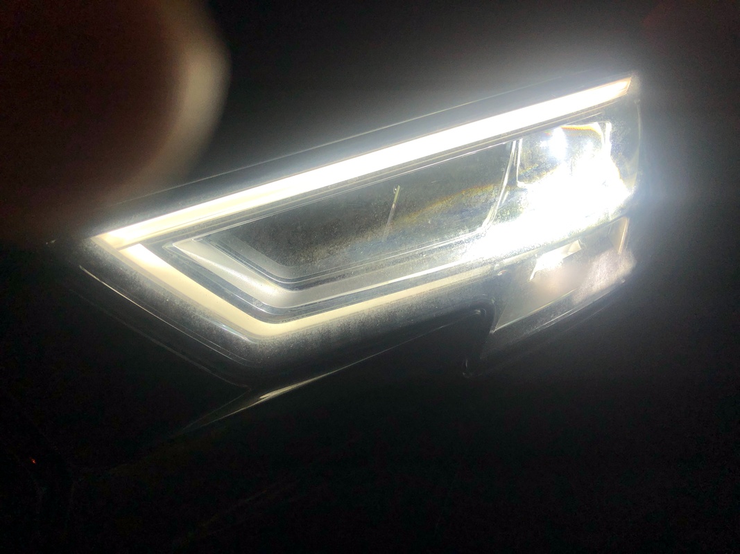

Hej folkens jeg er ny herinde og håber jeg kan få noget hjælp, sorry hvis jeg har oprettet forkert sted eller lign.
Jeg har for nogle måneder siden været ude for en skade, bilen bliver lavet og få sat en ny lygte i, efter noget tid ligger jeg mærke til at på den gamle lygte er led lyset/DRL mere gul i farven end den nye lygte, er der noget modul man kan købe til at få de samme hvide farver eller er det bare bad ass for mig?

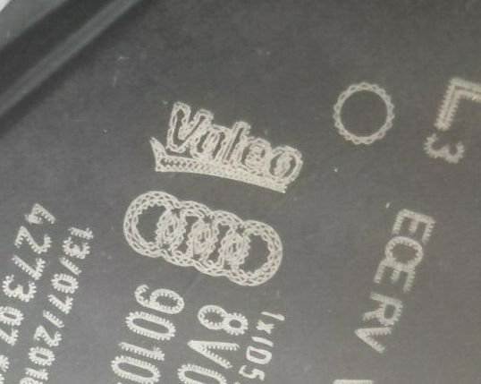

Start med at se efter om begge lygter er originale. Er det bi-xenon-lygter er de fremstillet af Valeo og ved siden af "Valeo" er der 4 ringe:

Indlæg af Simon81 » 4. mar 2021, 01:24
Kan i se hvad jeg mener?
