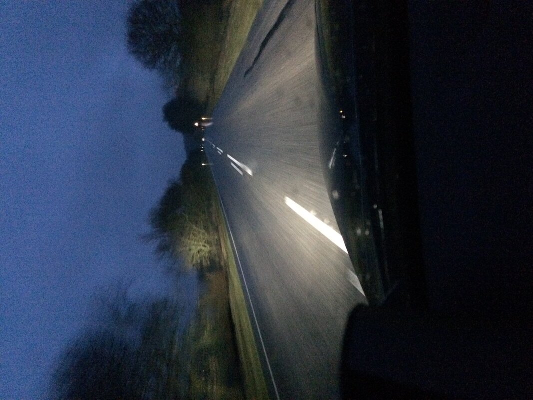

Hej.

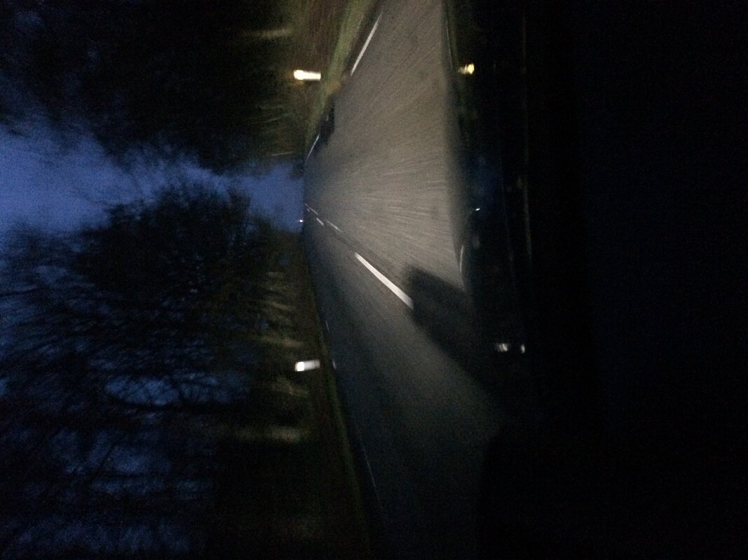

Jeg har en Skoda Octavia model 2017 med xenon forlygter, hvor jeg i perioder har problemer med, at den venstre forlygte lever lidt sit eget liv. Der er ingen problemer med den højre.
Det der sker er, at lygten kan finde på at "vandre" ud til venstre sådan så lyset peger ca. 45 grader ud mod venstre selvom der køres helt ligeud.
Jeg har forsøgt at fange det på et billede. Her er der meget lys på busken i venstre side
Lys ud mod venstre
Her er lygten tilbage i normal position lidt senere
Lys lige ud
Det kan ske meget tilfældigt. Både at den lige så stille "vandrer" derud og ikke centrerer igen når der køres, men det kan også ske meget pludselig ud ad lige vej hvor den lyser fint ligeud - kommer der så en modkørende, så blændes der ned, og når der så blændes op igen, så kan lygten hænge ude til venstre - på helt lige vej.
Måden at få lygten tilbage i centrum igen er at sænke farten til under ca. 30km/t - så centrerer lygten fint, men det er blot et spørgsmål om tid inden den vandrer igen.
Jeg har prøvet at slå "Light Assist" fra, men det ændrer ikke noget. Et autoriseret Skoda værksted har kigget på det, men har ikke kunnet finde nogen fejl på lygten i deres test. De nævnte dog, at der var en "software opdatering" som blev installeret uden at nævne nærmere om til hvad, men det har ikke løst problemet.
Er der andre som har oplevet dette problem og kender til en løsning?
På forhånd tak.

Prøv at få pillet den af - der er flere der har oplevet problemer med denne - kombineret med xenon - det er dog et stykke tid siden og troede egentlig de havde løst problemet. Tror dog det var andre VAG biler jeg læste om det på (bla. Audi).
Bilen skal jo ikke ved landevejshastighed lyse ud til venstre ala det du har billede af der, så blænder den jo modkørende.
Kan jo være det var software opdateringen der skulle rette denne fejl fra tidligere - men hvis du stadig oplever det, så er der kun 1 løsning/forsøg, at få den pillet af. Bed evt. værkstedet om det, hvis du ikke ved hvor den sidder - på de fleste sidder det længere ind, hvor man normalt åbner motorhjelmen (venstre neden for rattet).
