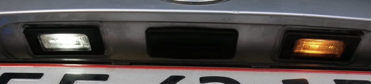

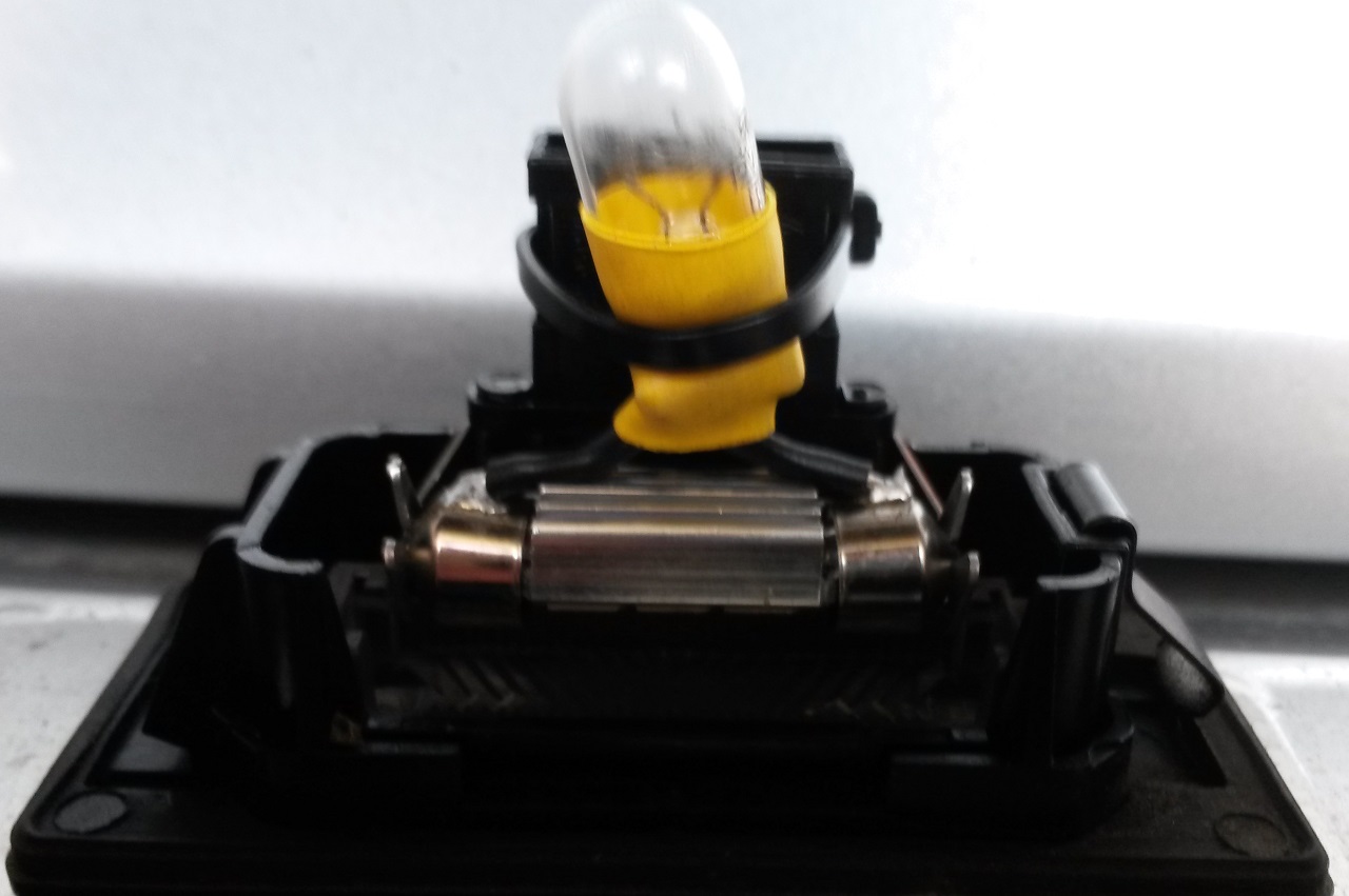

Hmm - det er da ikke helt ligetil. Må ned og kigge på det igen, men har revet knoerne til blods i forsøget på at finde ud af at få dem ud. Flere gode hints til at få dem ud ? Evt et billede af en sokkel der er ude af lygten så man kan se hvad man skal trykke på ?
Har efterhånden skiftet alle de andre glassokkel og pinol pærer til LED...
sidste var lige at fuske nummerpladelyset da jeg blev for utålmodig til at vente på de t10 sokler der er på vej fra kina (så har jeg da en anvendelse for den håndfuld w5w pærer jeg har pillet ud
Men da lidt kønnere end den gamle glædepære
Ja burde også se at komme af med den nummerplade ramme og få limet/skruet nummerpladen fast istedet....
