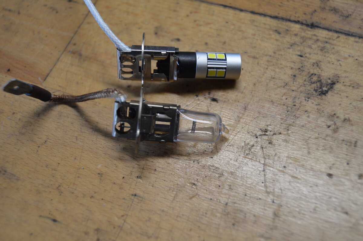

Har lige forsøgt at facelifte Passat´ens tågelygter med et par H3 LED "pirat pærer" fra BILTEMA. Ingen E mærkning = ikke godkendte, og det aller værste, så godt som INGEN lys ! Så de er ude igen, og kan så evnt. ryge i arbejdslygten på en gammel traktor. Årsagen må være at lyskilden ligger længere fremme på LED pæren end den gør på halogen pæren, og hele optikken i parabol/linse så ikke passer.
Ingen overraskelse her. Der er jo INGEN køling på de LED der indgår der! De E-mærkede LED-lyskilder har både køleprofil og blæser.
Biltema brillerer jo også med fraværet af tekniske oplysninger (a.k.a. effektforbrug) på de H3'er.
Til gengæld har du kun ødslet 60 kr. væk (eller 120 kr. for begge sider)
:D

Ikke helt, slap med 79,95 for 2 stk. Mht. effekt står der 2W på pakningen :( så tror da fan..... at det ikke bliver til det helt store blus, Men indrømmet, pengene er totalt spildt............. :x
