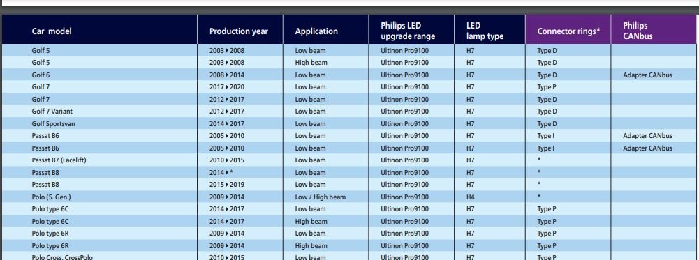

Hvor finder man den liste? Håber min står der også 🤞🤞🤞
Her
https://dammedia.osram.info/media/bin/o ... 102023.pdf

Kim C skrev: ↑
22. dec 2023, 15:10
Avatar skrev: ↑
22. dec 2023, 11:36
Tak for info!
Min dino-juice udgave står også på kompabilitetslisten, såehh det... :idea:
Her
er en liste over godkendte biler til tre forskellige Philips LED: PRO9100, PRO5100 og PRO3022, der findes også en til Osram, jeg har tidligere brugt både Philips og Osram men altid haft bedre "performans" fra Philips så derfor holder jeg mig til dem.
Det fremgår af listen om der skal bruges CANbus adapter eller adapter ringe.
https://www.philips.com/c-dam/b2c/categ ... ist-20.pdf

Hvilken af de 3 kan du anbefale? Hvor køber du henne?

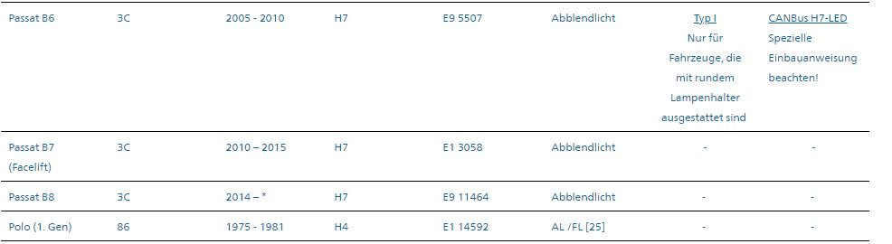

Ser meget frem til at høre din anmeldelse af lygterne på Passat'en. Har selv en Passat Variant 3G5 /B8 fra 2017, som jeg pt bruger Philips RacingVision GT200 på. Har været meget misundelig på dem med LED.
Og tolker du de nye regler og Philips' godkendelser som at Pro9100 er lovlige i DK?

Som jeg læser det på Philips side, så er det kun "Ultinon Pro6000 Standard" der er godkendt til Passat B8.

i-s skrev: ↑
28. dec 2023, 17:33
mhca skrev: ↑
28. dec 2023, 16:07
Melle skrev: ↑
23. dec 2023, 11:37
Jeg kan ikke anbefale noget endnu, har købt disse til Passaten
https://www.rundtombilen.dk/shop/philip ... 0OuWp8PsjA
og dem her til fruens Opel
https://www.rundtombilen.dk/shop/philip ... 4835p.html
Jeg forventer pakken kommer i dag, hvornår jeg får dem monteret og afprøvet tjae :?: :?: men der skal nok komme en anmeldelse :D
Det kan da sagtens være der er noget jeg overser, men det må jo komme an på en prøve når jeg skal til syn næste gang.
LED Passat.JPG (70.9 KiB) Vist 12796 gange
EDIT:
Jeg kan godt se at der på denne kompatibilitetsliste er der et Scheinwerfer-Genehmigungs-nummer
https://www.philips.de/c-e/au/autolampe ... mokka.html
og det mangler på den første liste jeg linker til :oops:
De er ikke monteret endnu, jeg kan stadig "fortryde e-handlen" men jeg kunne også medbringe dette:

og dette:
LED Passat2.JPG (24.74 KiB) Vist 12784 gange
Syns manden skiller ikke lygten ad for at se om det er 6000 eller 9100 der sidder i, men det smarteste ville nok være at få dem ombyttet
