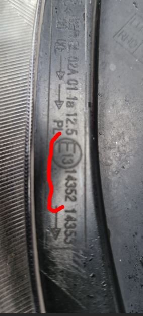

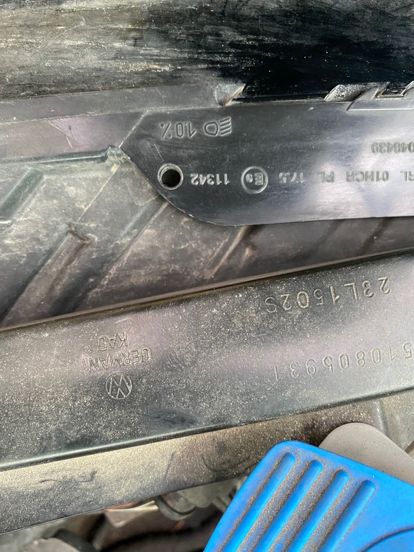

De er på Osrams liste, men kun som fjernlys. Eller vent, det er jo ikke en 3BG. Men ellers går det da helt tilbage til bla. Golf 1
Den står da på listen som B5 produceret fra 00-05 og min er fra 01. De har nok bare ikke valgt at underinddele klassen og ser da ud til at jeg må bruge det som både kort og langt lys?
Find E godkendelsen på dit lygtehus, og se om det matcher med listen.
På min Passat ser det sådan ud.
Er der andre steder man kan se det???

DangerDane skrev: ↑
19. jan 2024, 12:49
Andre steder? Det er ikke sikkert der er en merkat, på Fru Melles Opel Karl ser det sådan ud, (det var svært at finde)
Hvis du med "andre steder" mener i bilens data så, bliver jeg dig svar skyldig, det står ikke i de "vehicle data" jeg har, så det skal der folk med "bilforstand" til at svare på :lol:

Kim C skrev: ↑
20. jan 2024, 09:18
Det står på et mærkat på toppen af lygten på min Octavia 3.
Der stod mit sgu også
Tak for hjælpen💪💪💪

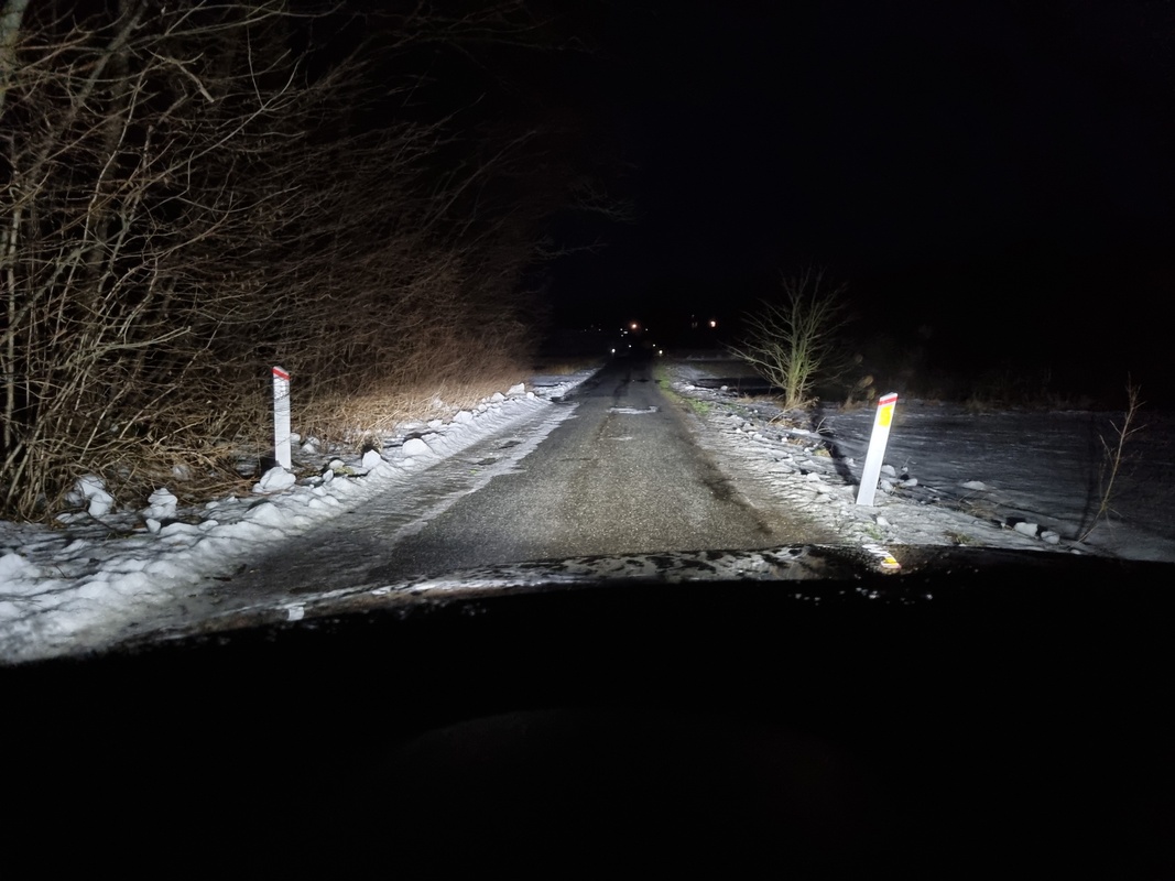

Fik monteret Philips Pro6000 H4 på fru Melles Opel Karl, shit der er ikke meget plads :evil:
Nærlys:
nærlys Karl.JPG (33.6 KiB) Vist 9511 gange
Fjernlys:
fjernlys Karl.JPG (44.84 KiB) Vist 9511 gange
Det er væsentligt bedre end halogen pærerne, hvidere, meget mere lys til siderne, både nær og fjernlys 👍 :D

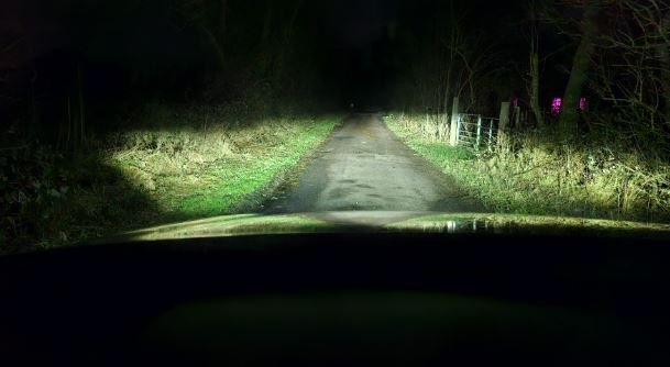

Så fik jeg sat Philips Pro 6000 i Passaten, den melder i modsætning til fruens Karl ikke fejl :lol: så der sparer jeg da CANBus adapter
Nærlys
Pass kort.JPG (27.55 KiB) Vist 9445 gange
Fjernlys
Pass lang.JPG (38.88 KiB) Vist 9445 gange
Nærlyset er meget bedre end de Philips x-tremevision der sad i før, men det "orange" fjernlys ser lidt grineren ud :oops:

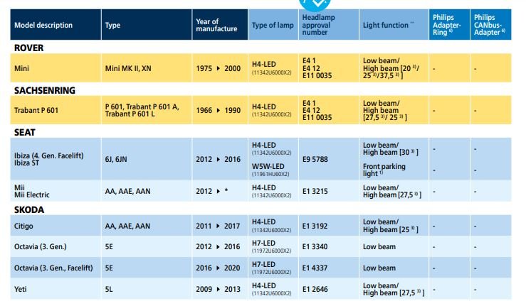

Hvis det er til City Go?
Så her, side 13/18:
https://www.philips.com/c-dam/b2c/en_GB ... 230829.pdf
City Go.JPG (58.61 KiB) Vist 9286 gange
Som jeg har forstået det skal du også medbringe, afsnit 6 (side 5/6) fra færdsels styrelsen:

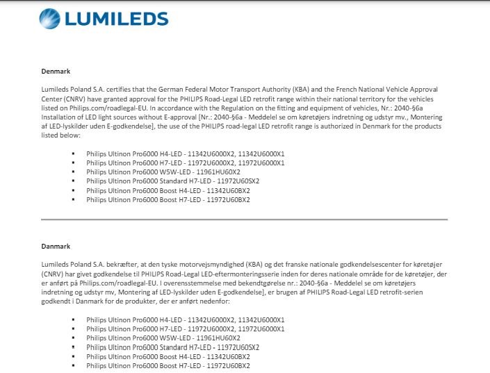

Jeg bemærker Philips har frigivet en ny version LED-lyskilde - Ultinon Pro 6000 Boost - samt en kompabilitetsliste (02/2024):
https://www.philips.com/c-dam/b2c/en_GB ... 4_0212.pdf
Det er første gang jeg ser en H7 LED-lyskilde der helt korrekt er godkendt til brug i en projektørlampe.

I stand corrected, det er ikke kun i Tyskland. :oops:
Den Bauartgenehmigung (ABG) fra Kraftfahrt-Bundessamt (KBA) der kan downlodes ved at scanne QR koden på pærens embalage skal medbringes til syn.
Philips kompatibilitets liste med godkendelse og lygtehusets E godkendelse er ikke nok
Jeg havde forespurgt i forvejen, hvad jeg skulle medbringe, om Philips kompatibilitets liste med godkendelse og Færdselsstyrelsens meddelelse afsnit 6 var nok, svar: "muligvis, er vi ikke sikre på, men kom ud så kigger vi på det" 8-)
Var derude i torsdags, godkendelse af LED i halogenparaboler var lige så nyt for synshallen, som for mig.
Bilen gik fint igennem syn, men da de havde brugt 10-15 min på papirarbejde/PCén, måtte de gi fortabt og meddelte, at de var bange for at godkendelsen ikke ville gå igennem hos DMR og så skulle jeg til syn igen. "De udgifter vil vi spare dig for, så prøv at skaffe en ABG fra Kraftfahrt-Bundessamt".
Den kammerart der havde fået H4 pærerne (i LED æskerne) sendte et billede af QR koden. Da vi scannede den kom ABGén med dette "Danske forord"
LED godkend 2.JPG (64.48 KiB) Vist 7438 gange
De fik ABGén (26 sider), som PDF,
