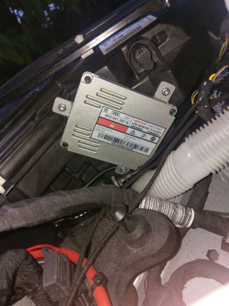

Jeg synes ikke ballasterne ligner dem, der sidder på mine. Så jeg tager lige et billede af dem snarest muligt. LED modulet sidder på undersiden af lygterne så dem kan jeg ikke oplyse hvad hedder før jeg skiller bilen ad og skal skifte AFS boksene fordi dem, der sidder på min er forkerte.

..Mine hedder B til sidst

Sorry har lige tjekket, mine hedder også B til sidst.

Både LED og AFS bokse sidder fysisk udenpå undersiden af lygten. Ikke inde i. Ballast bagpå.
