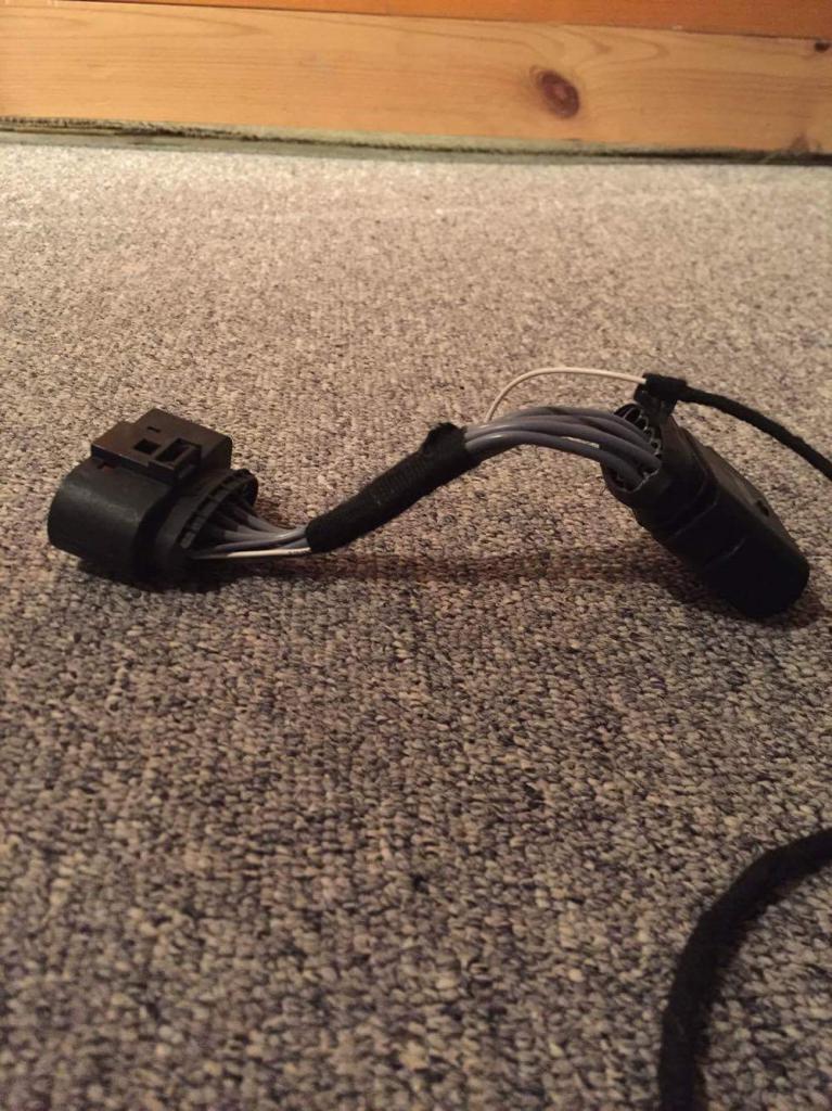

Hej vag folk. Jeg har kig på et sæt originale xenonlygter til en Leon, men er lidt i tvivl om hvad der mangler. Kan i hjælpe ? Gerne med link om hvad der mangler og hvis nogle evt har noget til at ligge ?
Ved godt jeg skal have sprinklerdyser i kofangeren og niveauregulatorer.
- IMG_4004.JPG (139.63 KiB) Vist 3144 gange
- IMG_4003.JPG (133.58 KiB) Vist 3144 gange
- IMG_4002.JPG (144.04 KiB) Vist 3144 gange
Senest rettet af Lund 29. nov 2016, 08:15, rettet i alt 2 gange.

Lund
- Indlæg: 18
- Tilmeldt: 30. jun 2014, 20:49
Re: Xenon eftermontering Leon 1p
Af en privat fyr. Nu er de to ledninger som skal ind i bcm klippet af ude ved lygten af forrige ejer, så der står intet på dem, derfor jeg spørgerdiskoboy skrev:Lad mig vende spørgsmålet om:Lund skrev:Hvorhenne i bcmen har du monteret de 2 ledninger fra lygterne af?
Hvilke stik går de 2 ledninger ind i i det 14 polet stik til lygten?
Hvor har du købt det henne? På mine stod der da pin nr på ledningerne.
Det ligner de går i b11 begge to ?

Du svarede ikke på hvilke ben de sidder i på selve det 14 polet stik der sættes i lygten
Lund
- Indlæg: 18
Der er lys i dem, men de står og blinker når bilen er startet hmmdiskoboy skrev:Du svarede ikke på hvilke ben de sidder i på selve det 14 polet stik der sættes i lygten

Lund
- Indlæg: 18
Der er lys i, så de sidder rigtigt, de blinker bare når jeg bruger høj lys og når bilen er startetJonas Kristiansen skrev:Det gjorde mine også indtil de blev kodet med VCDS, så spillede det.Lund skrev:Der er lys i dem, men de står og blinker når bilen er startet hmmdiskoboy skrev:Du svarede ikke på hvilke ben de sidder i på selve det 14 polet stik der sættes i lygten

- vrod
- Indlæg: 1102
- Tilmeldt: 29. nov 2012, 10:56
- Geografisk sted: Fredensborg
- Been thanked: 17 times
Re: Eftermontering xenon Leon 1p
Du skal have BCM kodet til xenon så den kan give den rigtige spænding til ballasterne på lygterne. Det er derfor de blinker.
