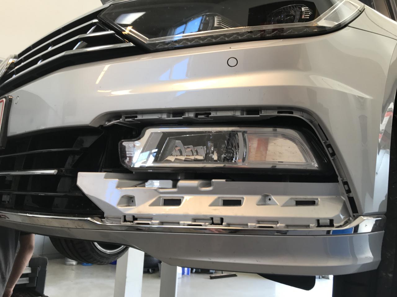

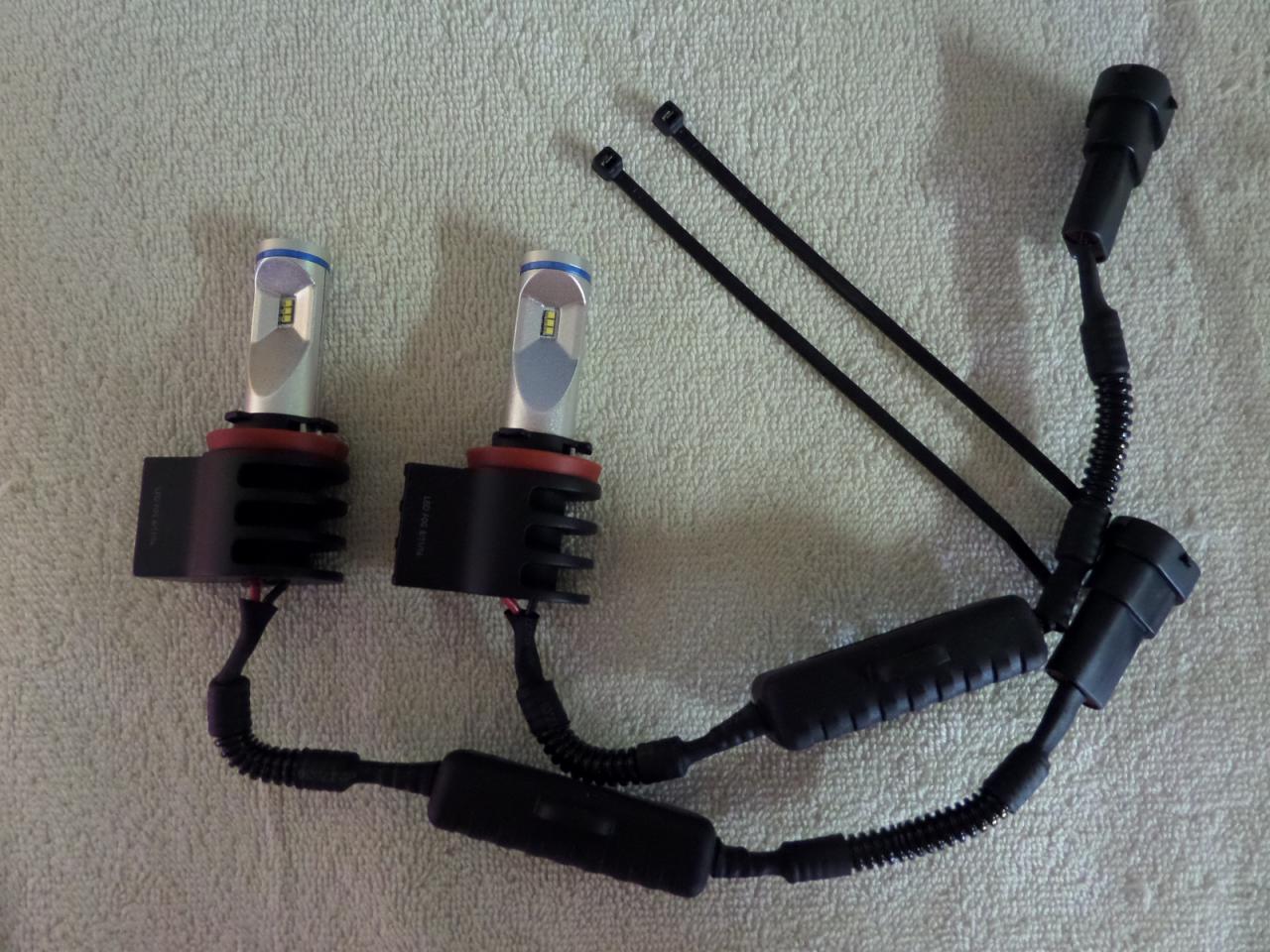

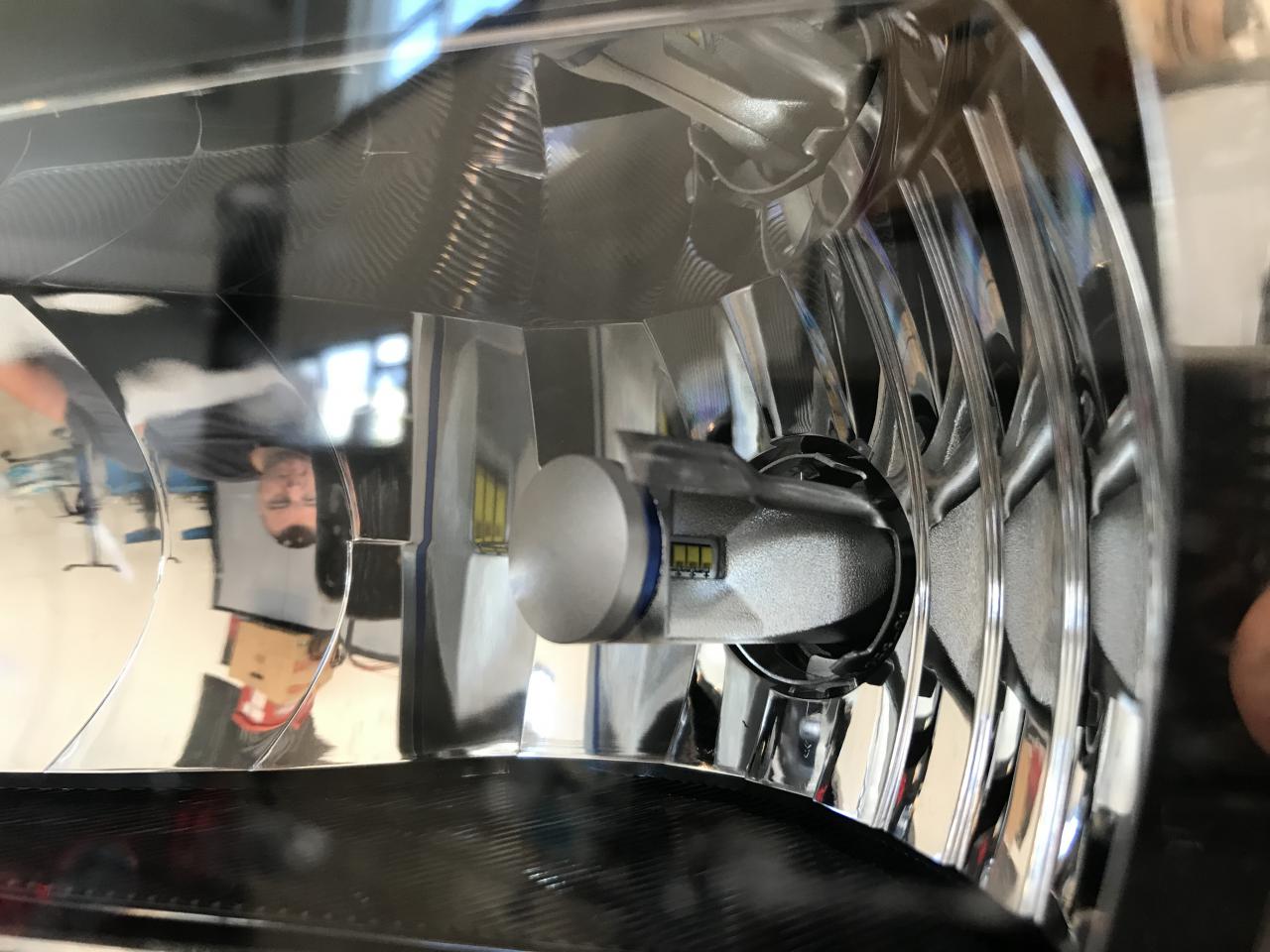

Jeg fik smidt Philips ultinon H8 LED i igår.
Der er massere af plads på en Passat som min hvertfald, men grundet intercooleren måtte vi gå gennem dækslet forfra i venstre side, højre side er lavet bagfra.
Jeg har ikke kørt i bilen mens det har været mørkt, men skal nok lige prøve at tage lidt billeder i mørke

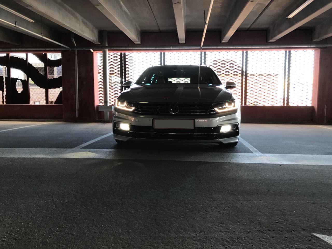

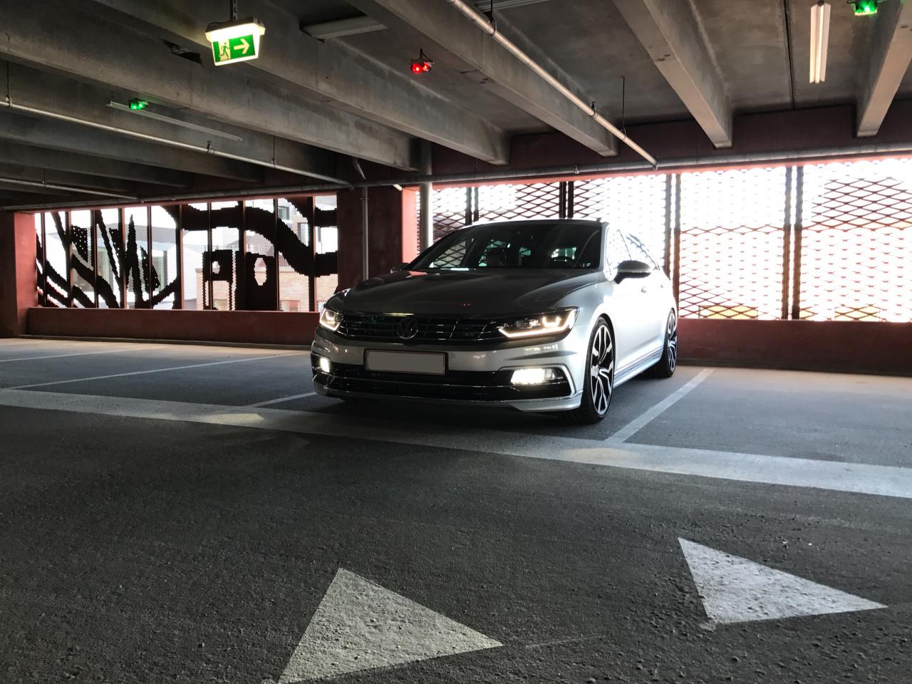

Så fik jeg lige taget et hurtigt billede idag..

Ser godt udNicklas123456 skrev:Så fik jeg lige taget et hurtigt billede idag..

Der sidder en adapter fast på som er en del af pæren, dvs. man kan kun montere den med den på..vwcaddy skrev:Har du monteret Canbus controlleren også, og skal der VCDS på bagefter?Nicklas123456 skrev:Jeg fik smidt Philips ultinon H8 LED i igår.
Kunne måske godt ligne noget canbus ja, men det hvertfald ikke noget extra, da det jo er en del af pæren

Tak syntes også det klæder bilen..vwcaddy skrev:Super, tak for svar! Det ser flot ud på bilen!!Nicklas123456 skrev:Der sidder en adapter fast på som er en del af pæren, dvs. man kan kun montere den med den på..vwcaddy skrev: Har du monteret Canbus controlleren også, og skal der VCDS på bagefter?
Skal bare have fundet ud af om jeg vil have det kodet som kørelys, altså ligesom på billedet.. med både led lyset i forlygten og tågelygterne tændte..
Men jeg lidt i tvivl.. for syntes de er fede begge løsninger
Men det var bare så man ikke ligner de andre i trafikken

De der ultinon'er, har de ikke en blæser siddende i enden? Sidder den beskyttet på en B8? Det ville de ikke gøre på en 3V.
- Nicklas123456
- Indlæg: 2181
- Geografisk sted: Amager
- Has thanked: 161 times
- Been thanked: 187 times
Re: Passat B8 LED tågelygter
De sidder ret godt beskyttet på en B8 faktiskAnders D skrev:Jeg kan godt forstå dig. På mit profilbillede kan du se jeg selv kørte sådan i en periode. Jeg elsker forandringer så jeg skifter lidt frem og tilbage. Hvis det skal være lovligt må det kun være den del der et positionslys der må lyse med tågelygter tændt som kørelys. Og de skal være dæmpet som de er ved positionslys. Men det ignorerer jeg og kører med LED og tågelygter på fuldt blus om dagen.
- IMG_7564.JPG (113.79 KiB) Vist 9534 gange
Nuværende bil:
Tidligere biler:
Nuværende bil:
Tidligere biler:
Anders D
- Indlæg: 5712
- Has thanked: 92 times
- Been thanked: 190 times
Det jeg mente var om pærens ende, den med blæseren, er eksponeret mod miljøet?
- Nicklas123456
- Indlæg: 2181
Det er den ikke nej..Anders D skrev:Det jeg mente var om pærens ende, den med blæseren, er eksponeret mod miljøet?
