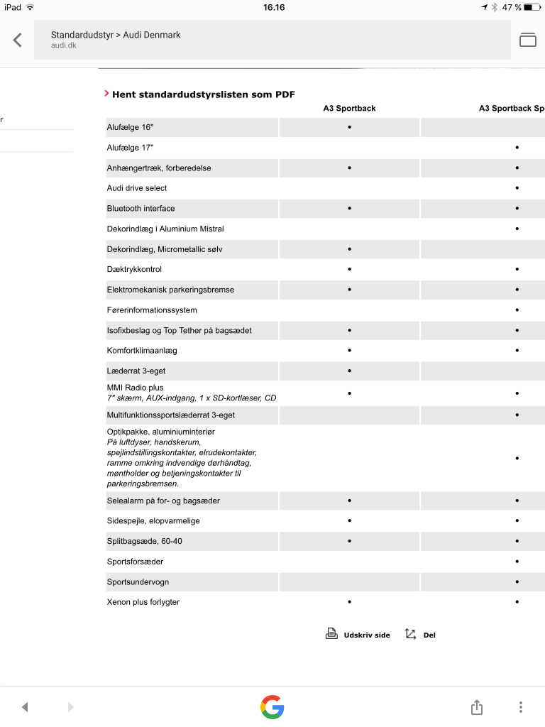

CJ2110
Indlæg: 379
Tilmeldt: 12. mar 2013, 19:04
Been thanked: 32 times
Re: A3 Limousine Opgradering Til Xenon/led
Indlæg af CJ2110 » 20. aug 2017, 15:18
Dawid S skrev:
CJ2110 skrev:
Dawid S skrev: Yes findes til A3 8V også. Men der er ikk mange der har det.
Det er standard på A3 8V efter facelift.........jeg har det i min pre-facelift
Var ikk klar over det var standard på FL.Billede
Men har lavet en del på før FL og det er meget sjældent de er med dynamisk kurvelys.
Se nederst
