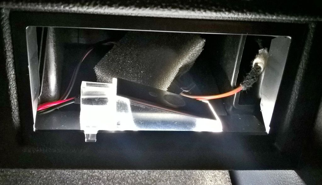

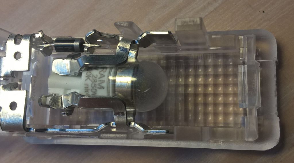

Har været der. Det er samme type Osram pære som i loftet, men den lyser elendigt i kombination med handskerumslampen, fordi pæren vender "forkert" i forhold til placeringen i handskerums-lampen. Meget lidt af det lys som pæren udsender sendes ned gennem glasset (foto 2).
Den tidligere omtale LED lyser derimod fremragende (foto 1).
