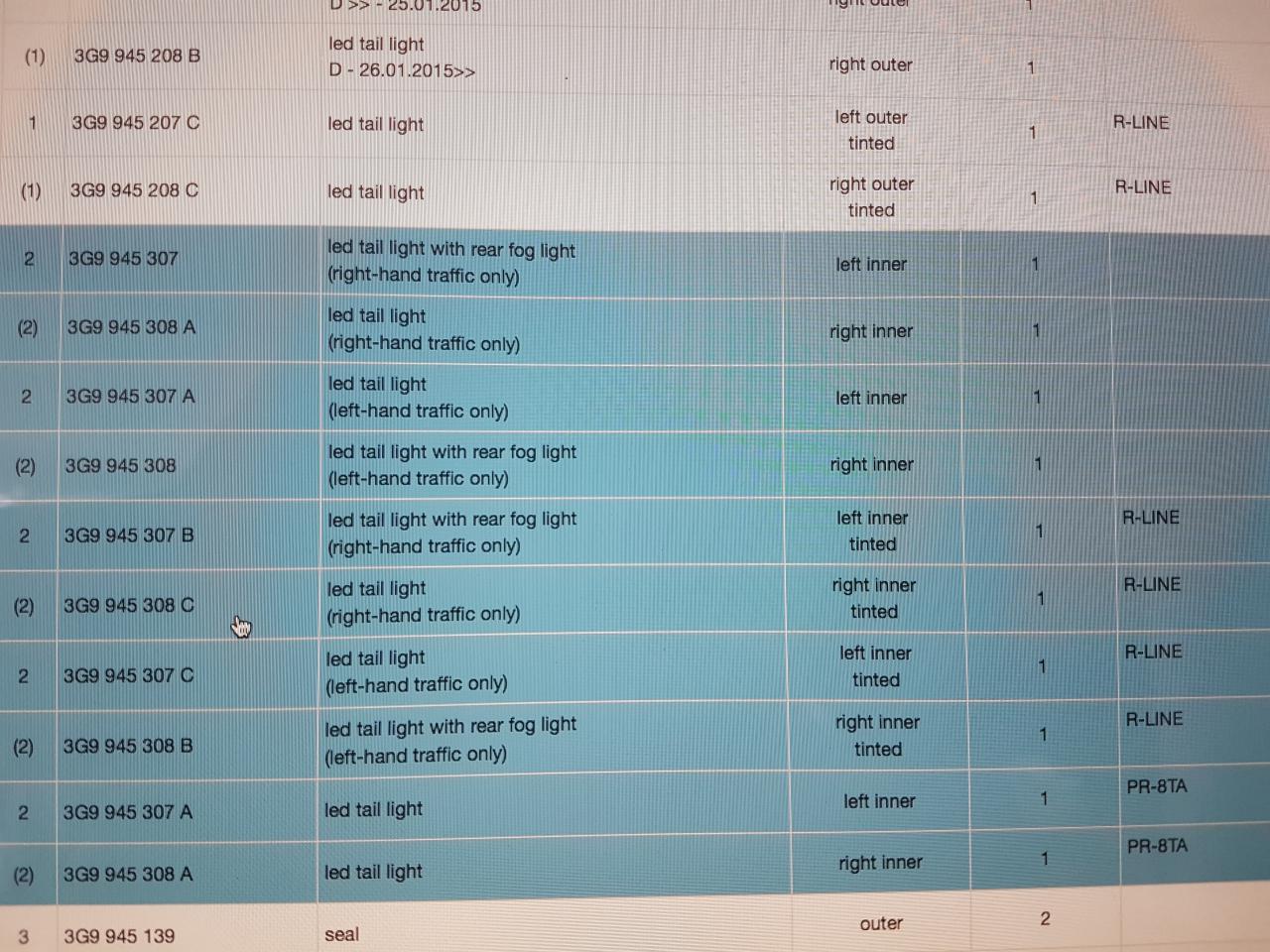

Er ved at købe nogle R-Line baglygter
Nu er jeg kommet i tvivl om de passer på min . Passat variant B8
Yder lygterne er de samme om den er venstre eller højrestyret.
Men inder lygterne har 2 forskellige numre.
3G9 945 308 C. er til højrestyret
3G9 945 308 B. til venstrestyret.
Sælger siger han ikke kender forskellen.
Mit spørgsmål er, om der nogle der ved hvad forskelen er på de 2
Passat B8 R-lne baglygter er der forskel RH og LH.

Re: Passat B8 R-lne baglygter er der forskel RH og LH.
Tak for jeres svar.
Jeg tør ikke købe den af ham, når det er til RH. Det er trods alt kun 120€ mere for de rigtige lygter.
Det ville værre surt at stå med nogle der ser forkert ud.

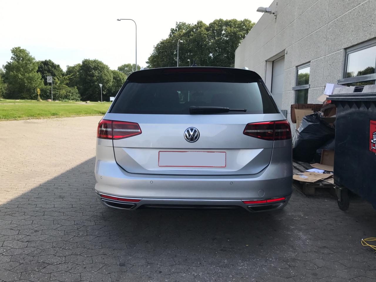

Ja de med mørkere glas indvendigt..ReneBo skrev:Hvad er forskellen på led High og så rline? Er rline kirschrot?
Svært at se, men irl. er man ikke i tvivl, især i sollys
- Standard venstre og R-Line højre
- IMG_7983.JPG (174.3 KiB) Vist 1547 gange
Her en lille oversigt , tror kun led har en farve og r-line er mørkere
