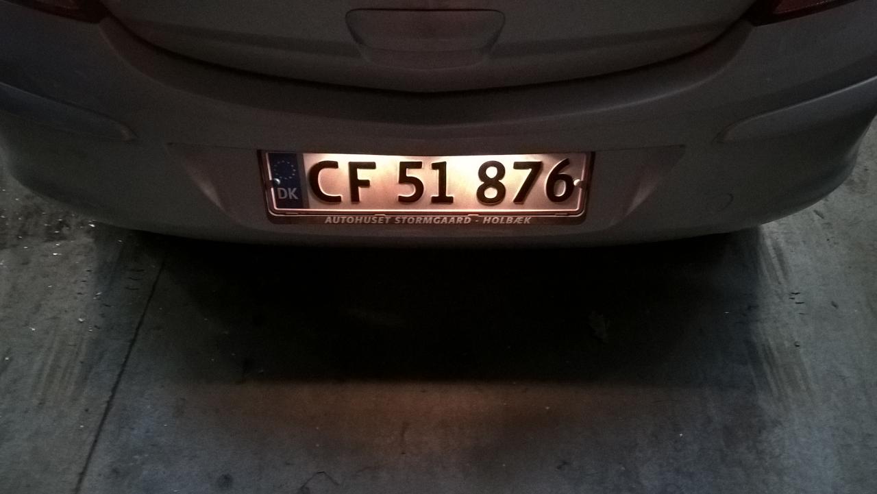

Re: LED nummerplade lys
- IMAG0709.jpg (89.03 KiB) Vist 4723 gange
Senest rettet af ROEN 24. sep 2017, 16:19, rettet i alt 1 gang.

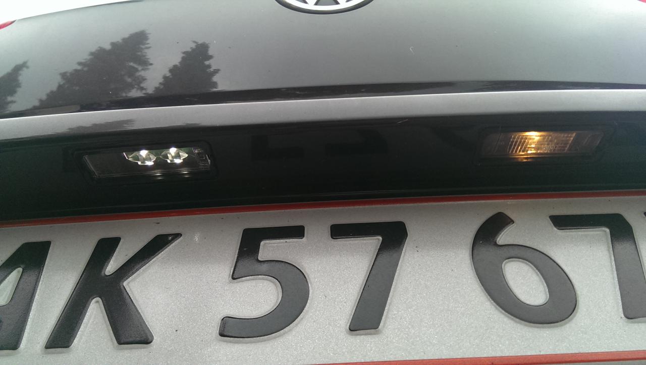

En LED-pære i den originale ser ØV ud og belyser nummerpladen ujævnt (foto). Køb en rigtig VAG-LED-lampe.

- WP_20170201_08_57_26_Pro.jpg (69.93 KiB) Vist 4720 gange
