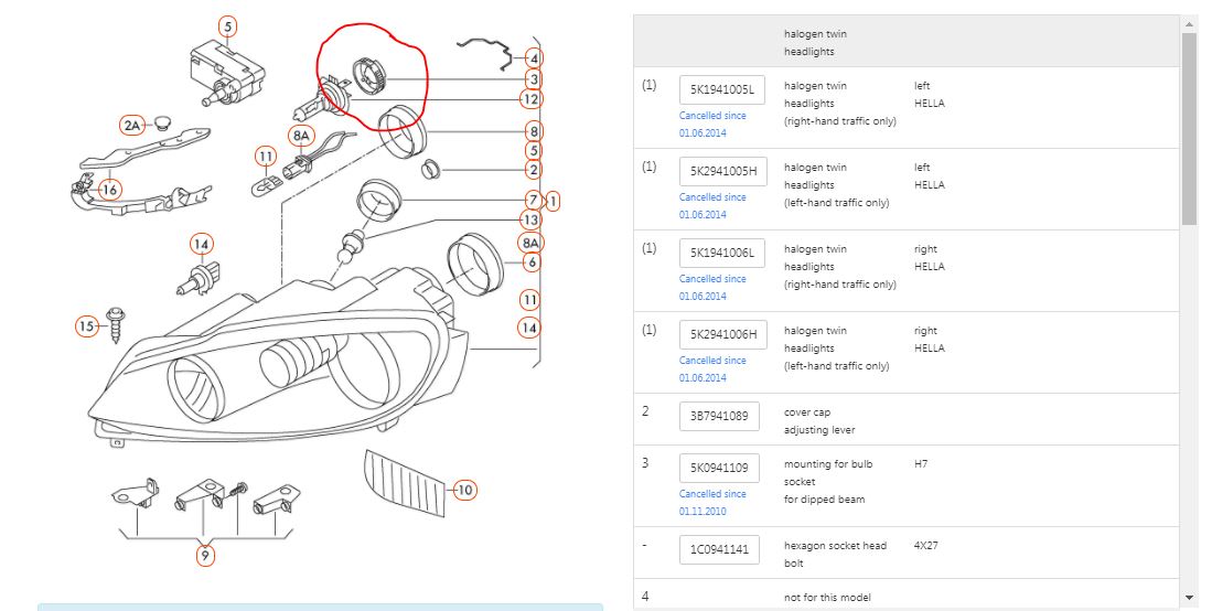

Tak Anders. Det begynder at give lidt mening. Hvis man ser på det her billede https://i.ytimg.com/vi/7Y2_a77NLaY/maxresdefault.jpg, så er H7 den inderste, den lille af dem. Og H15 er den store.

Nej omvendt, den pære som er tættest på grillen, er H15 og den der er yderst er h7
Den med lys i på billedet er h15.

Min udfordring er at halogen pæren sidder i en plastikholder med strømtilførsel som klikkes ind i selve lygtehuset (sådan en her ca https://sidabra24.com/media/image/7b/12 ... olfMK6.png), ved sgutte hvordan Ultinonen skal monteres når det er standard?Andersjuul skrev:Jeg har monteret dem i mine halogen (2017 model) uden problemer! Du skruer køle enheden af og montere dem. Der efter skruer du køle enheden på igen og forbinder dem med stikket.

Går ud fra at det er denne du mener.
