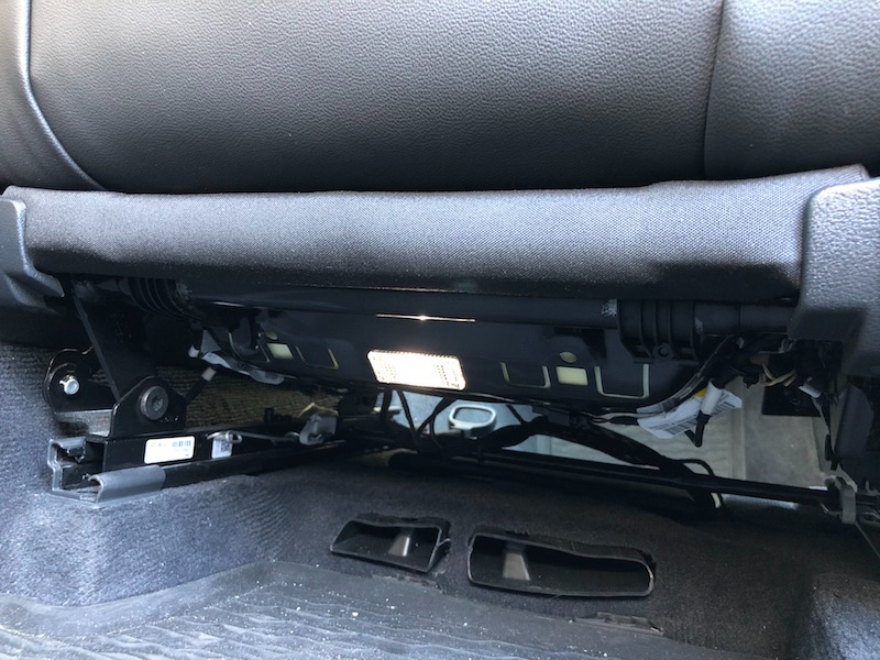

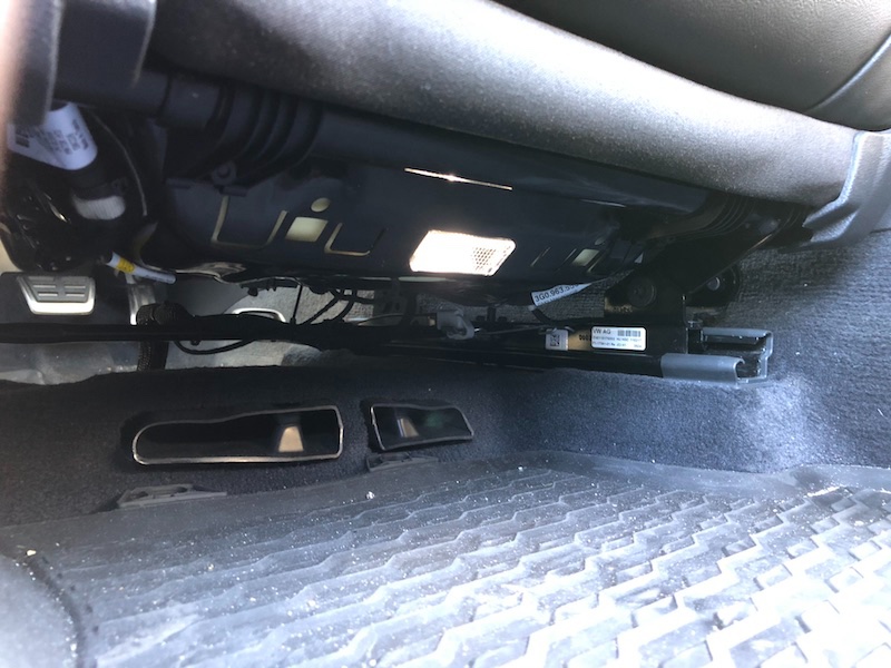

Så er de indkøbt fra firmaet og installeret i min Passat B8 Variant. De virker perfekt, og så er der lys hele vejen rundt nu.
Venstre sæde.JPG (151.26 KiB) Vist 8854 gange
Højre sæde.JPG (190.51 KiB) Vist 8854 gange

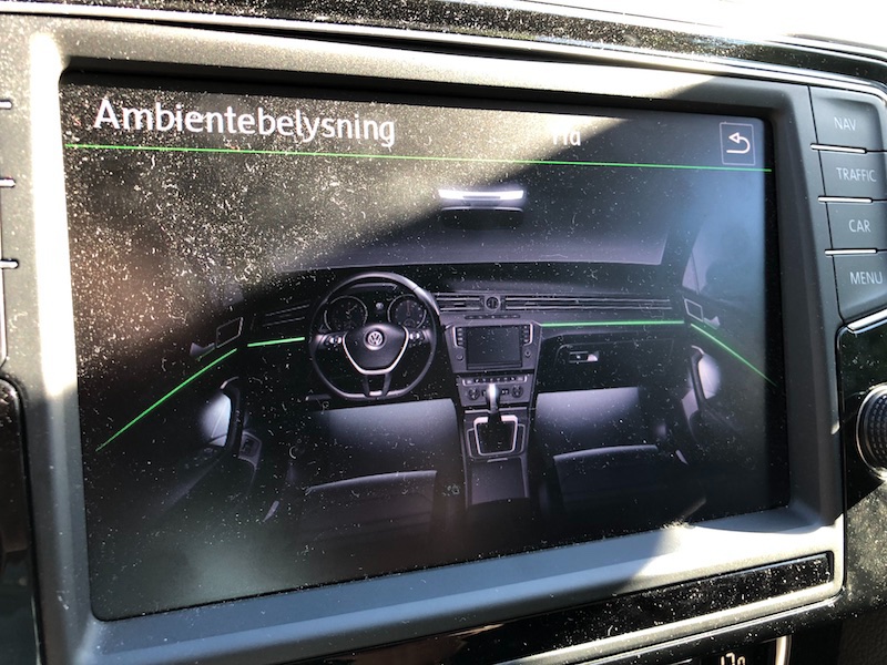

Og, kan man med VCDS evt. kode ny Ambientebelysning grafik, evt. hvor man kan se hele kabinen, og ikke kun med forsæderne, som er standardgrafikken?

vwcaddy; Er billedet fra infotainmentsystemet fra din egen Passat? Har du den "dyre" ambientepakke, som også har lys hen over instrumentpanelet? For jeg har nemlig kun den billige med lys i dørene og fodrum foran. Måske skal min "billige" udgave kodes alligevel?

- Ja, billedet er fra min egen Passat.
- Ja, har den "dyre" Ambiente Plus belysningspakke med flere farver og den store led loftlampe.

Takket være Dennis2k blev lysene installeret. 10 minutter var måske lidt optimistisk, men vil holdt os under 45 minutter og med garanti langt kortere tid end jeg selv havde klaret det på. Tak for hjælpen :-)

vwcaddy skrev:Og, kan man med VCDS evt. kode ny Ambientebelysning grafik, evt. hvor man kan se hele kabinen, og ikke kun med forsæderne, som er standardgrafikken?
Hvilke farver har du at vælge imellem i din Passat. Jeg har blå, gul og hvid i min - men ikke den grønne, som du ser ud til at have(?).
