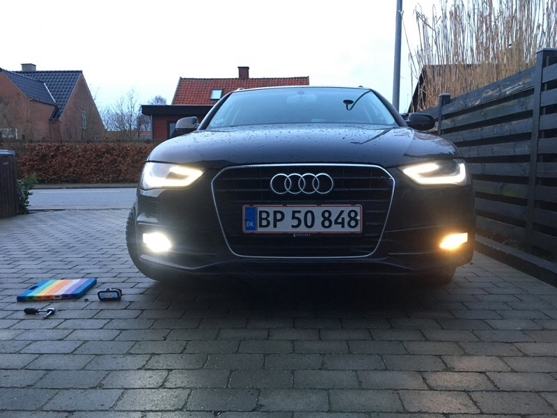

Nu ka jeg ihvertfald bekræfte at Phillips ultinon passer ind i A4’s tågelygter

Var de nemme at montere, eller skal folk med 11 tommelfingre - som mig - betale nogen for at få det gjort?

2 skruer af i hjulkassen i bunden. Så kan du vippe pladen fri så du kan fåe en hånd ind. Drej tågelygten af. Skift pære. Sæt den ind i lygtehuset og drej den på plads skru de 2 skruer i igen :mrgreen:
Jeg er bestemt ik vant til at skrue på biler men det her er ik svært.
Du er også fra Kbh?? Vi kan evt lave det sammen?

Jeg kan godt forstå, at du syntes at de pisgule originale tågelygter ikke matchede LED-forlygterne.
