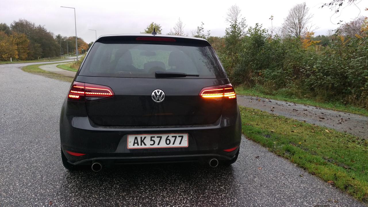

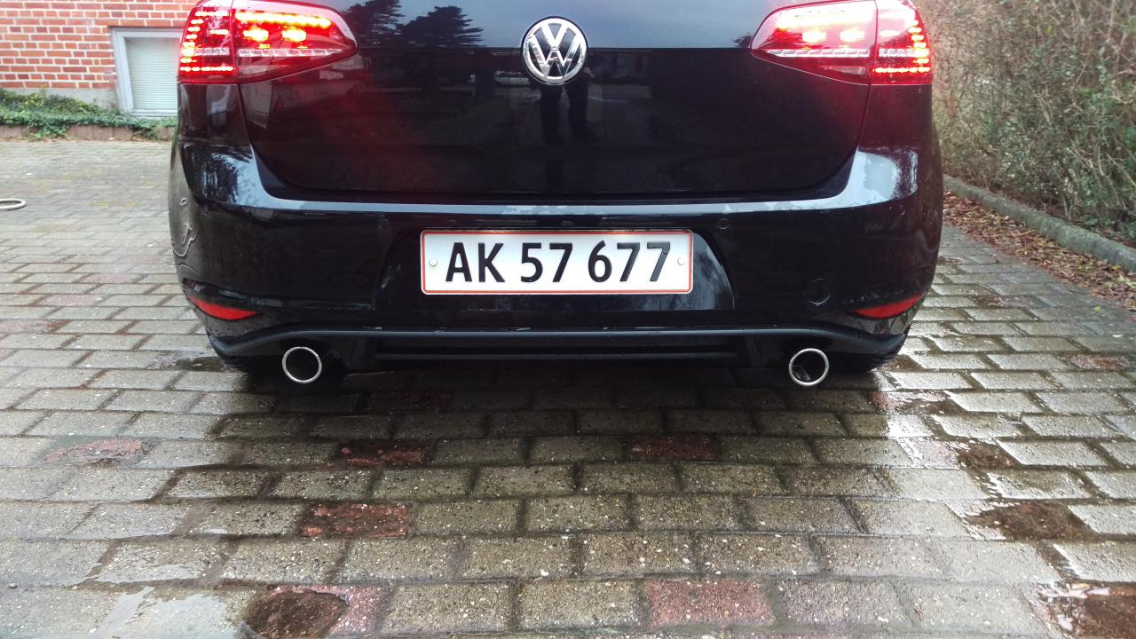

Jo, GTI er lysere end R
Jeg har altid syntes at R var pænest, da de enkelte LED er lidt for synlige i GTI - man kan se gennem glasset ind i lygten.
På billeder er det de R jeg havde før, og de 7.5 jeg har nu - begge originale ;)
Lyset kan snyde lidt, da billederne er taget med mobiltelefon.

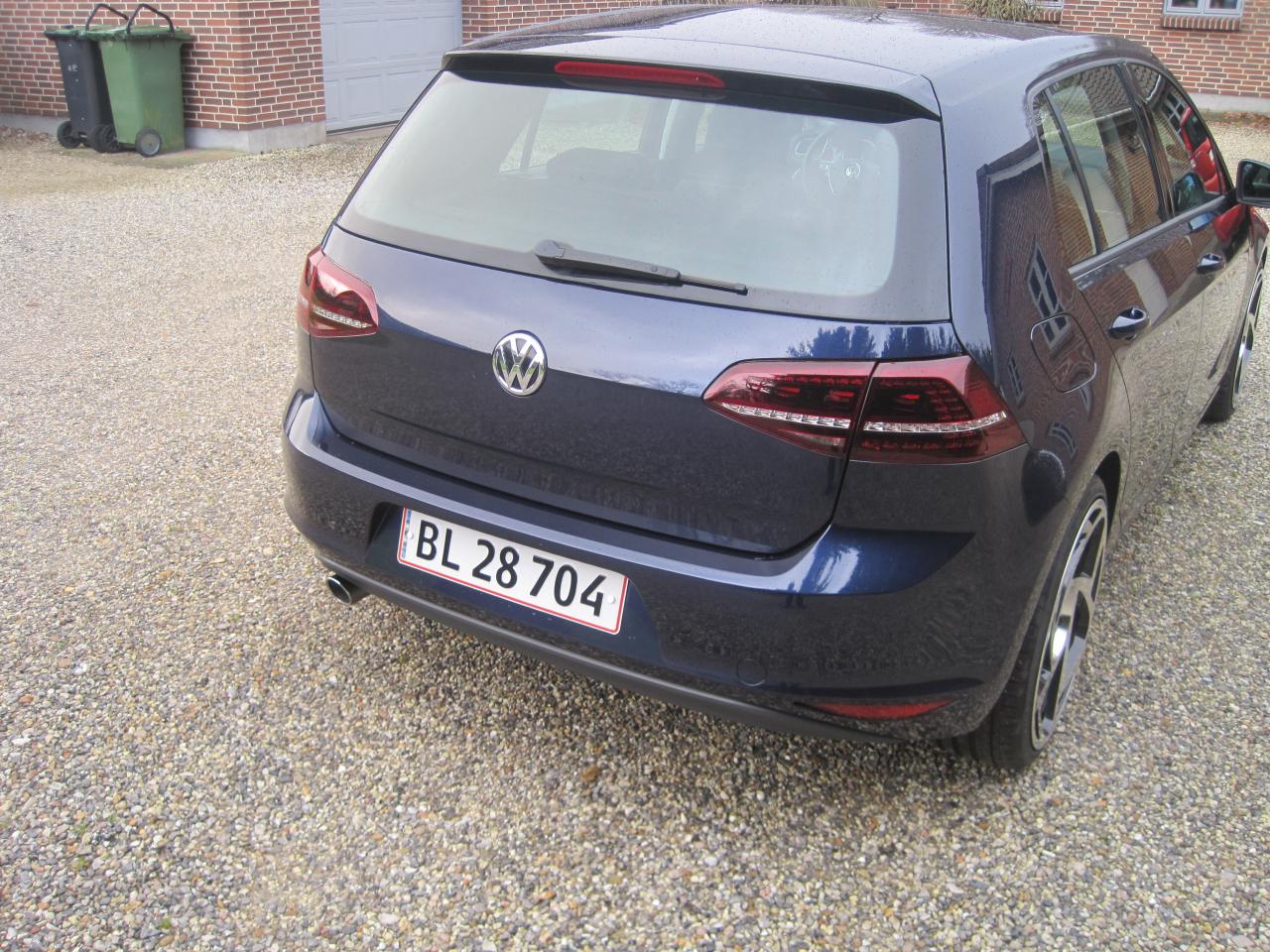

Indlæg af Soeren Navntoft » 9. dec 2017, 15:29
Det endte med "r" lygterne, og er rigtig godt tilfreds med resultatet, jeg monterede selv og det gik ganske smertefrit :) Det eneste jeg mangler nu er, at jeg vil have kodet bremselys med ind i bagklappen også :)
Tænkte jeg lige ville dele et billede med jer :)

Passer jo perfekt ind til den mørke blå farve! Godt du ikke tog de lyse :)
Soeren Navntoft
Indlæg: 30
Tilmeldt: 14. apr 2013, 16:04
Re: Golf 7 led baglygter
Indlæg af Soeren Navntoft » 9. dec 2017, 17:07
Ja jeg er helt enig! :)
