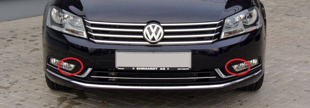

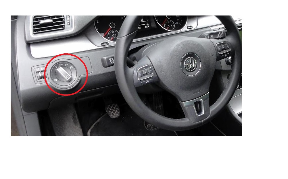

Jeg har en klassisk Passat B7 som billede 1, hvor den tænder lyset i bunden på kofangeren ved siden af tågelyset, når den står på 0 i instrumentet (billede 2). Drejer jeg den helt til højre, tænder forlygterne, og kørelyset slukker.

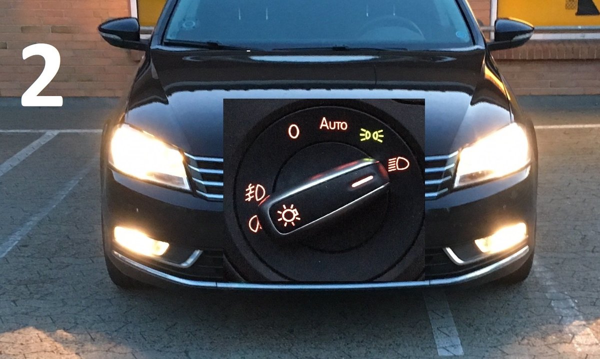

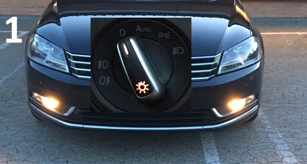

Jeg genopliver lige denne her tråd. Jeg fik skiftet til PhillipWhitevision, men jeg kan se, at pærerne i bunden måske er de forkerte, der er skiftet.
Det skulle have været de inderste pærer, der tænder, når det er almindelig kørelys i dagslys (billede 1 og instrument drejet helt til venstre).
Billede 2 er, når den er drejet helt til højre og nærlys + tågelys tænder. Jeg bestilte H11 og H7, men jeg kommer i tvivl, om det jeg byttede H7'erne til H8'ere.
Hvad hedder pæren til kørelyset (de inderste lygter)?

De nederste lygter (drejelys/tågelys/kørelys) bruger alle H11.
