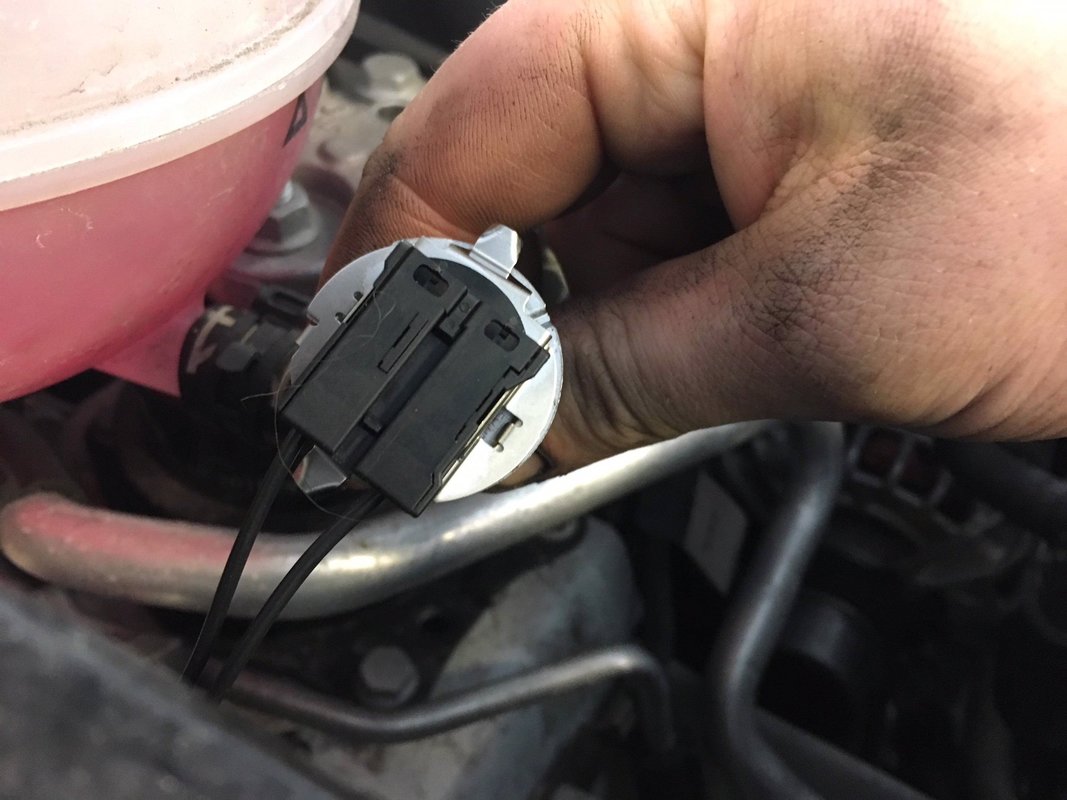

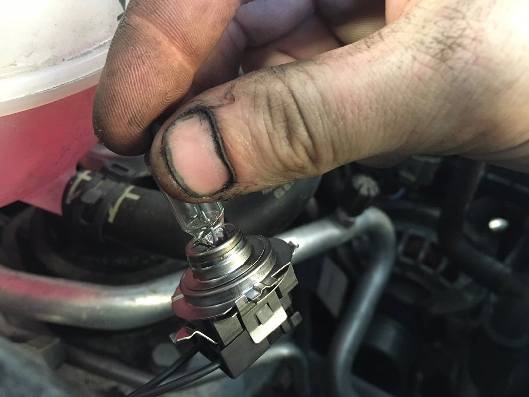

Da jeg er lidt træt af det svage lys på min Fabia, valgte jeg at købe et LED kit (h7) som jeg rigtig gerne vil have i min Fabia.
Det virkede som en nem opgave - afmontere den gamle også sæt dem til, men det viser sig ikke at være lige nemt.
LED pærerne er dem med aktiv køling, og det resultere så i at den lås Skoda har lavet til lygten, ikke er på den gode gamle metode med en alu bøjle over lygten.
Er der nogen derude som har fundet en omformer eller workaround?
Vh Jacob
Vedhæfter billeder af hvordan det ser ud med den originale hallogen pære.
LED pære i en Skoda Ny Fabia mk3 (2016-)

Nu fortæller du ikke hvilket H7 kit du har købt, men da jeg monterede mine Philips Ultinon H7 i min Golf 7.5 der har samme holder gjorde jeg følgende:
Selve stikket med kablerne er nemt at pille af - lyft lidt i metalclipsene så kan du løsne den - lad ledningerne forblive i stikket.
Du har nu 2 muligheder: skrue blæserdelen af pæren, læg clipsen imellem de 2 dele og skru blæserdelen på igen - din lampe clips sidder nu fast i pæren og du kan monterer det hele som en enhed - jeg havde dog problemer med at få det til at sidde ordentlig fast da clipsen til pæren ikke sidder 100% som den skal.
Ledningerne til den nye pære monterer du bare i den gamle sokkel (tjek polariteten + og -) så du vender det rigtig.
Løsning 2 (som jeg endte med) Køb 2 nye clips til nærlys evt. hos din forhandler (VW no: 5M0 941 160 A) til en sum af 90 kroner.
Lav hullet rundt i holderen - dette gør at metal clipsen går fri af pæren og ikke sidder så hårdt i spænd og gør det meget nemmere at montere. Se evt her:
http://www.carhidkits.com/vw-bora-jetta ... 7-580.html
Jeg brugte Dremel'n
