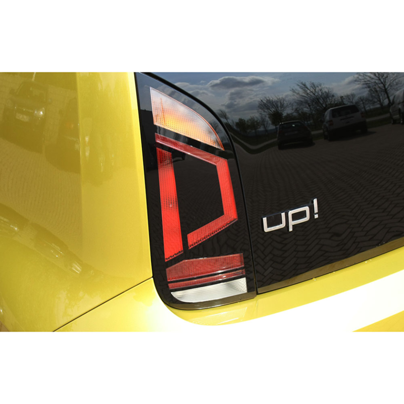

VW UP 2012 baglygter fra nyere model
Kan man udskifte de eksisterende baglygter med den nye model ?
- UP.png (482.46 KiB) Vist 3610 gange

Ham jeg spurgte i dag, mente helt sikkert at det bare er p&p.
Hvis du taster din bil ind, hvor du har fundet billedet(Tror det er fra ebay.de ) så siger søgemaskinen dette:
Dieser Artikel passt zu 1 Fahrzeug(en) für Ihre Suche nach VW UP 2012 121, 122, BL1, BL2 1.0 999 ccm, 44 KW, 60 PS:
Ikke at man altid kan regne med det men, alligevel

De passer fint på.. Men der er noget i kabelføringen der skal laves om..
Det er vidst noget med en tågelygte der sidder i kofangeren på den nye og i lygten på den gamle..

Ved godt dette er en ældre tråd, men nogen der har flere oplysninger om dette? Har selv købt en Up fra 2012, men gad gerne og sætte baglygterne fra de nye derpå.

Du kan købe et adaptersæt til at sætte facelift baglygter på pre-facelift modeller.
Tågelygtefunktionen sidder dog i bagkofangeren på en facelift, og i selve lygten på en pre-facelift.
Jeg har et par facelift lygter liggende jeg ikke får brug for hvis du er interesseret. Skriv evt. en pb.
