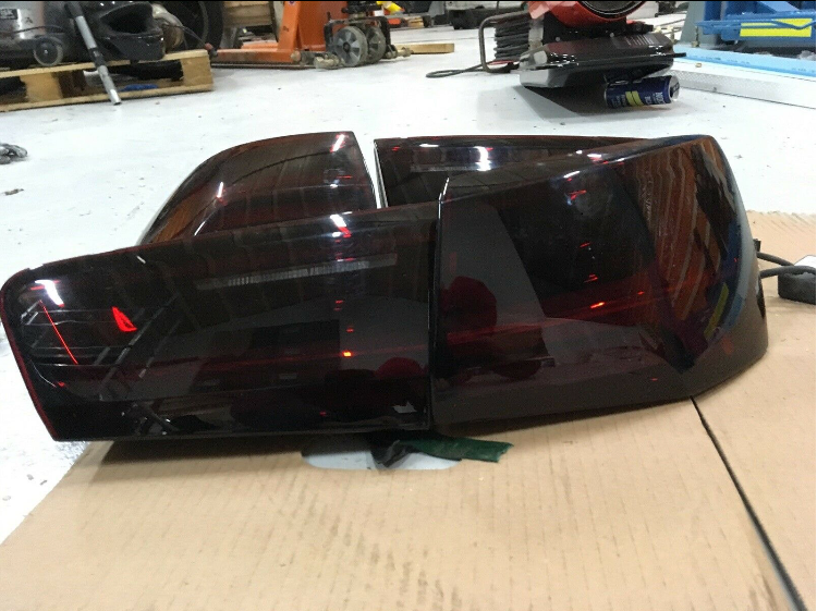

På min Audi A6 Avant C7.5/Facelift har jeg i nogen tid søgt efter at få de faceliftede LED baglygter med dynamisk blink.
Bilen er født med LED bag, men uden dynamisk blink.
Fandt et sæt på dba som nu er monteret - jeg kunne ikke finde partnummer osv. her på siden, heraf nedenstående tråd som evt. kan hjælpe andre.
Så baglygterne der skal bruges på Avant'en er versionen der slutter på "F".
Der sad E modellen i bilen.

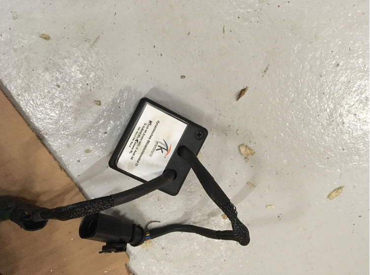

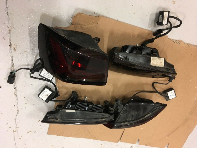

Jeg kunne så konstatere at stikkene ikke helt passede - det plastikstykke som skulle bruges til at "glide" ind i klipsen var forskudt lige 1-2mm. Blev stikket monteret med vold, var der hul igennem til lygterne med alm. blink - men uden dynamisk blink.
Tænker det er pga et pin eller lign som ikke får kontakt?
Hvorom alt er, så havde sælger nogle adaptere tilkoblet, som han nævnte var med for at passe til med stikkene pre-facelift modellen.
Det lignede de adaptere som benyttes til det semi-dynamiske kit.
Vi smækkede adapterne på, stikkene passede - og hul igennem til lygter inkl. dynamisk blink (ikke semi).
Så min tanke er, at hvis det skal laves "pænt"/OEM, så skal der et nyt/andet ledningssæt til?

Adaptersættet er fra k-elektronics og står dynamisches blinklichtmodul
Selvom jeg vil have foretrukket det uden adaptersættet, så er der hul igennem:

Jeg fangede Dawid fra PureWrap omkring ovenstående og han var så flink at uddybe min problemstilling (Jeg ved han også gemmer sig herinde
Grunden til at der ska adapter på er at din bil mangler en pin til strøm til det dynamiske blink.
Dvs de yderste lygter kan monteres direkte på bilen dog uden at dynamiske blink virker.
De inderste passer slet ikk da bilen har 6 pin stik og lygten er en 8 pin lygte
Der er 3 måder at lave det på.
1. Adapter
2. Trække en ledning fra alle 4 lygter til konstant strøm (sikringsboks i bagagerum)
3. Skifte bcm2 til facelift og trække ledning til bcm2.
K electronics adapterstik er både store og klodsede
1. Adapter
