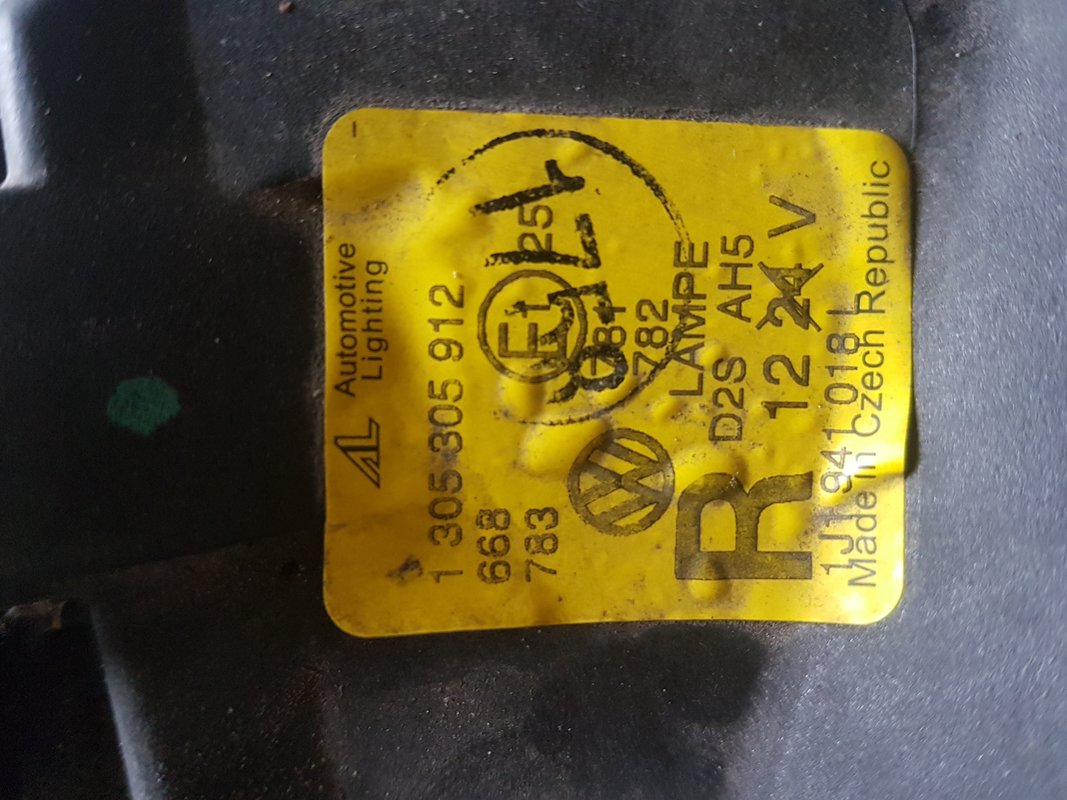

Ved køb af ny bil, VW Bora fra 1999 der fulgte der et sæt xenon lygter med i handlen og sælgeren sagde at de er ulovlige og køre med.
Reglerne for eftermontering af xenon har jeg gransket en del igennem og tog så en tur i den lokale synshal for at høre hvad der skulle til for at han ville syne bilen med xenon.
Lygterne er godkendt med E1 mærke, bilen har lygtevask og der er monteret sensor på for og baghjulaksel. Det eneste som mangler er den velkendte TUV godkendelse
Og den skal jeg så have fundet nu.
På lygterne står der skrevet følgende ting:
Automotive Lighting ( det er det firma som har lavet lygterne) og jeg kan ikke skrive til dem uden jeg har et firma
Der står et nr på lygterne 1 305 305 911

Jeg oploader lige et billede af den label som sidder på lygten.

som jeg læser det i "vejledning om syn af køretøjer" skal lygterne bare være e-godkendte, du skal have lygtevask og automatisk niveauregulering, de ting er der jo styr på! Det skal så registreres som en konstruktiv ændring i DMR, hvor der noteres om det er 25W eller 35W pærer, hvilket skal dokumenteres ved synet.
Så det burde altså ikke være noget problem at syne den med de lygter helt lovligt!
