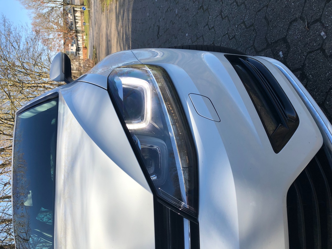

Hey folkens jeg har ledt og ledt efter et svar på dette. Jeg har kæbt en Golf 7 R-Line, med Bi-Xenon lygter, der er lys i det yderste U men ikke det inderste. Problemet er alle de tråde jeg kan finde med det har folk ikke haft bi xenon dvs. Jeg kan ikke finde ud af hvilken lygte jeg kan skifte til, har snakket med VW og de siger jo (som de er tvunget til) at man slet ikke kan sætte en lygte i fra en golf R, men det ved jeg man kan, kan bare ikke finde ud af hvad den specifikke lygte hedder jeg skal bruge.
Har resverve dels bummeret på den lygte jeg har i min: 5G1 941 751.
Ønsker i princippet en lygte præcis magen til men bare med 2x u led
Her er den jeg har siddene i nu.
Nuværende lygte

Du skal have nye lygter og styreenheder fra en rigtig R ikke bare r line

Har snakket med Astina, og de har så de der Osram LED, hvilket også er fede lygter men er de mulige som Plug n’ play? Har os mulighed for at kode det hvis det nødvendigt men det Bi-Xenon gør mig lidt påpasselig

Tror du kan finde originale lygter til samme pris eller billigere end Astina/Osram og så havde jeg helt klart gjort det :)

Så vidt jeg ved fungerer Osram LED'erne ikke til original xenon.

De burde umiddelbart hedde 5G1941753 og 5G1941754
Dem med DLA slutter på 033 og 034
Jeg ville også klart gå efter originale, jeg syntes sådan set at det fedeste er at så passer LED blinkende til dem bagpå 8-)

Har set den tråd ja, men der snakker han bare ikk om de passer på xenon os, fordi kan sagtens finde dem der bare skal skiftes hvis man har alm. Halogen

Men nu kigger jeg fx dem på autodoc, der slutter de på 033/043 eller 031/039, men dog er det d3s, altså til xenon jo

Umiddelbart passer billederne ikke på autodoc. Der er halogen blink i GTI, og LED blink i R. Begge er bi-xenon.

Okay beklager de mange spørgsmål men det dælme mange penge hvis man knn får det rigtige 😊
