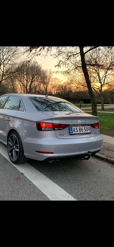

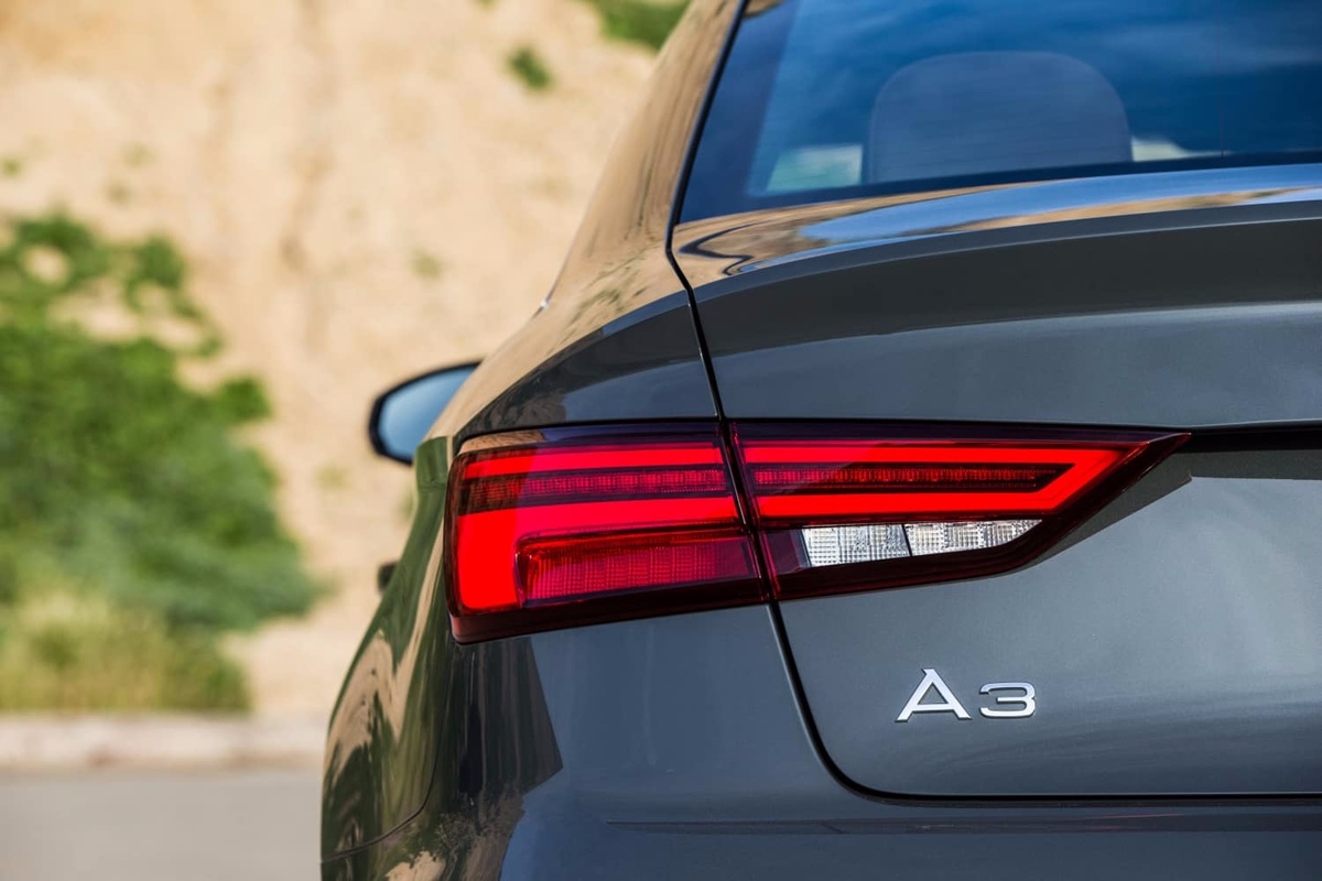

Jeg overvejer at montere de nye LED baglygter på min Audi A3 8V Limousine fra 2015.
Lygterne kommer fra en 2017 bil... Jeg er lidt novice i det her game, og vil gerne høre jer om I ved hvad der skal til udover selve lygterne? Jeg lader mig vide at det "bare er":
- Selve lygterne
- LED konverter - men hvilken?
Billeder for at give jer en idé om selve "transformationen"
FRA:
TIL:
På forhånd tak for jeres svar.
