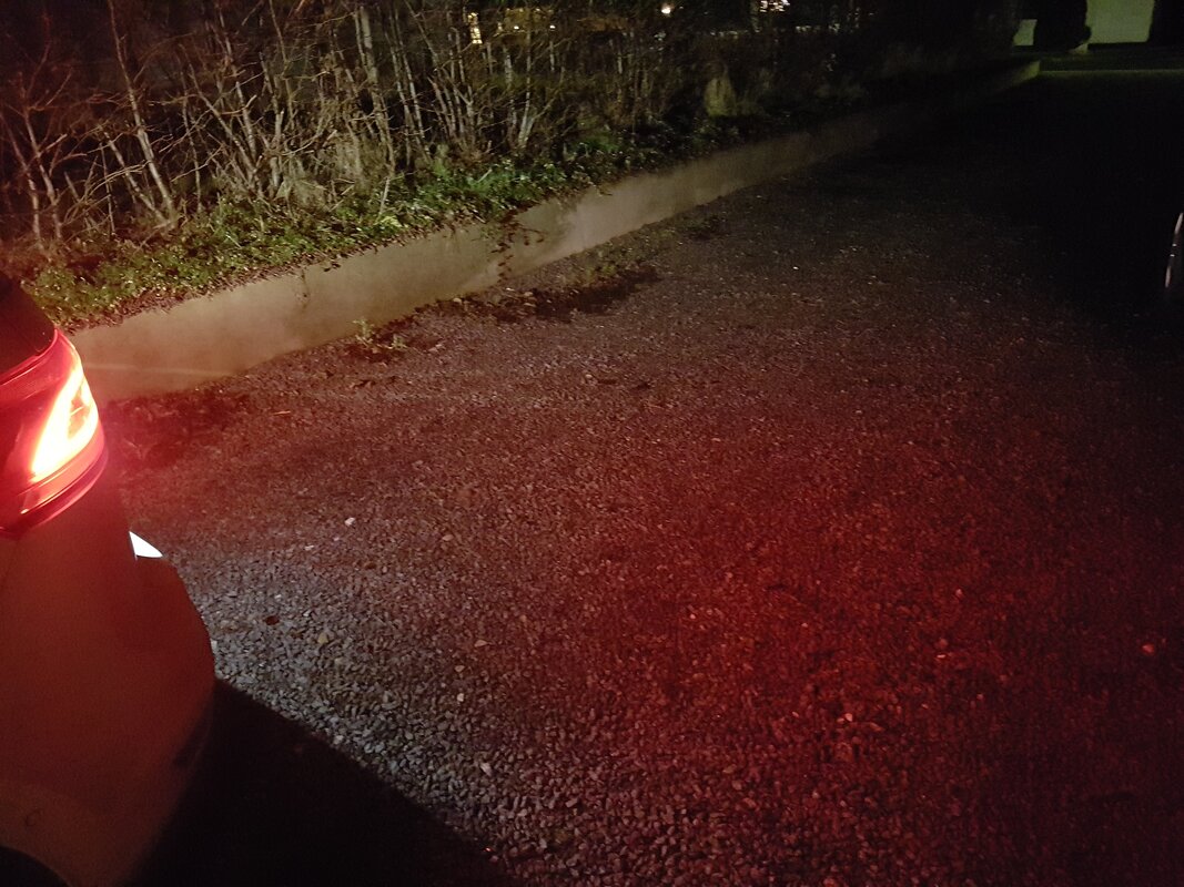

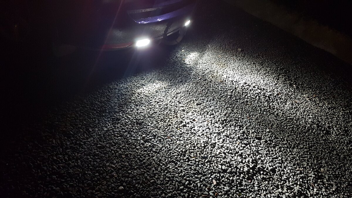

Er der nogen der har erfaring med nye og bedre LED pære til Bak lyset på en Touran 5T.
På den "gamle " monterede " jeg 2 LED kørelygter i underskørtet, ( se billede ) men jeg magter ikke lige at skulle til at lave det på en ny bil, der må være en anden løsning.

Du kan bytte en bag lygte (højre sidde tror jeg eller Venstre hvis der er ikke baklys) for en fra engelsk Touran så du kan for 2 baklys. Husk at du skal kode/aktivere den lys via VCDS feks.

Hej - vores 2016 Touran har baklys i begge sider...
Men ja - lysstyrken var også ubrugelig i vores standardlygter.
Jeg har skiftet til disse pærere:
https://landberg.dk/osram-led-retrofits ... 00k-p12713
Det gav et markant løft i forhold til lys bag ved bilen.
Vi bor på landet, så der er mørkt(!!) bag bilen når man triller omkring, men med de nye pærere (som passer direkte i) fungerer det meget bedre.
Måske ikke helt så voldsomt som dem på dit billede, men fuldt brugbart i min verden.

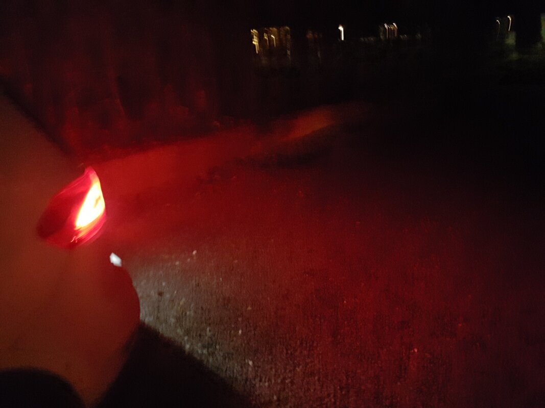

Du har vel ikke et billede af hvordan det ser ud i mørke med det led pære?

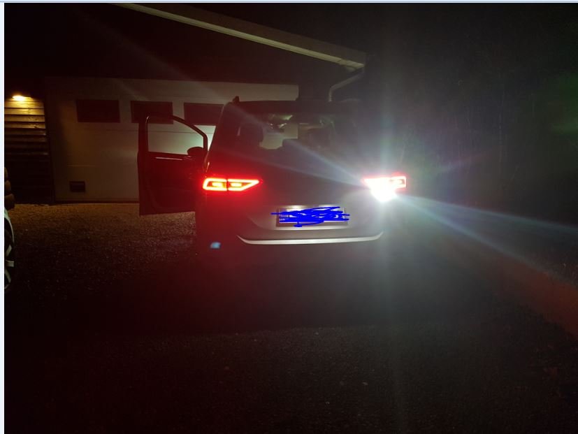

Re: Dårligt Baklys Touran 5T Erfaring med nye LED
billede med og uden baklys tændt

Lyser meget kraftigt !
tak for det fine billede.

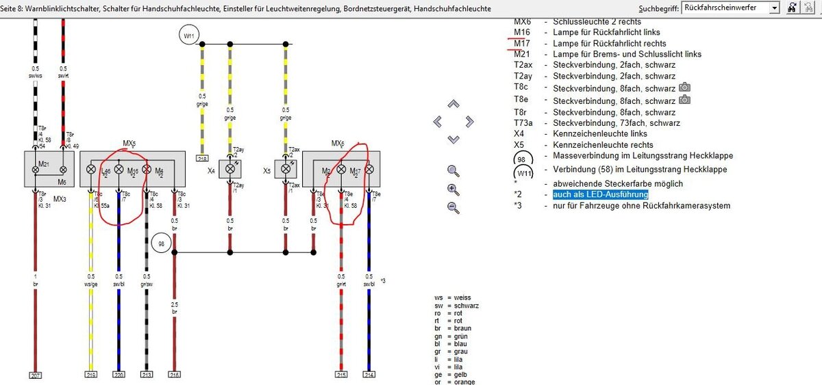

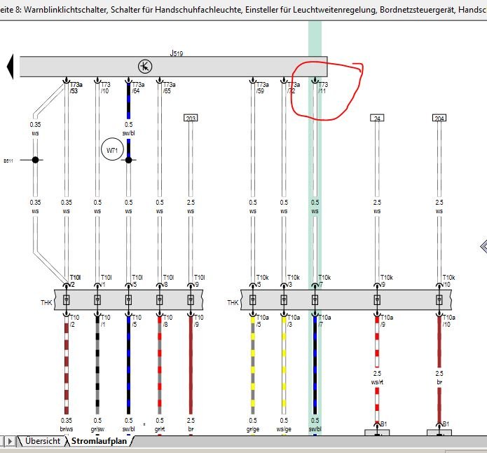

Der skal trækkes en ledning fra venstre inderste LED baglygte pin 6 (det er et 8 pin stik) og frem til BCM stik A ben 72. Sidder der en ledning der, skal den pilles ud. Herefter skal bilen kodes.
Det er i én (eller flere) af disse du skal kode:
Her er kodningen for det rigtige baklys i venstre side af bilen:
Måske kan noget af den nederste kodning bruges... Ovenstående er taget fra min med org. LED baglygter ab. fabrik
Og ja, tågelygten i baglygterne forsvinder med ovenstående. Det er taget ud fra de org. diagrammer.
Alternativt bør man kunne trække en ledning direkte fra venstre pin 6 til til højre pin 7. Det kunne man jo måle lidt på og se om det ikke også virkede

ENG116965-ENG116439-Leuchte29RFL RA64-Lichtfunktion H 29,not active ,16Og ja, tågelygten i baglygterne forsvinder med ovenstående. Det er taget ud fra de org. diagrammer.

Har dog ikke prøvet at trække en ny ledning ( som jeg lige kan læse diagrammet er det ikke tegnet ind, heller ikke på en højre styret bil )

Har din LED baklys i begge sidder ?diskoboy skrev: ↑30. jun 2020, 08:16Der skal trækkes en ledning fra venstre inderste LED baglygte pin 6 (det er et 8 pin stik) og frem til BCM stik A ben 72. Sidder der en ledning der, skal den pilles ud. Herefter skal bilen kodes.
Alternativt bør man kunne trække en ledning direkte fra venstre pin 6 til til højre pin 7. Det kunne man jo måle lidt på og se om det ikke også virkede![]()
på min er det ikke pin 6 og 7, eller stik A 72 ?
