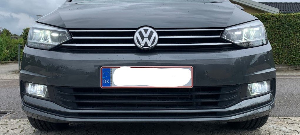

Altså jeg kører med Osram LED drivning HL LED i mine tågelygter som supplement til mine originale LED forlygter.
Det virker fint men er ikke lovligt ift. dansk færdelslov.
Jeg tænker umiddelbart, man skal passe lidt mere på, ved parabol-forlygter, mens jeg ikke vil have nogen skrupler ved at montere det i linse-lygter (der er justeret efter bogen).

Anders D skrev:Altså jeg kører med Osram LED drivning HL LED i mine tågelygter som supplement til mine originale LED forlygter.
dine originale LED forlygter uden DLA er jo også parabollygter - de virker dog rigtig godt (jeg har dem også selv)

Ja. Men de er konstrueret til det med ikke mindre end 4 separate moduler i hver lygte.
Jeg er også rigtig glad for mine. De lyser bedre (fordelingen er mere ensartet) end mine tidligere xenonlygter.

Sendt fra min Pixel 4a med Tapatalk
Korrekt - og enig Billede
