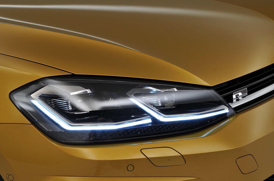

Min Golf skal have nye forlygter, og jeg vil lige forhøre mig herinde om hvilke det skal være. Bilen er en pre-facelift.
Bilen er født med xenon uden led kørelys. Der er drejelys i forlygterne jeg har nu. Jeg har ikke kamera i forruden. Jeg tænker selv om det skal være lygterne fra en R pre-facelift med dobbelt u led kørelys. Alternativt vil jeg høre om led MID fra faceliftet model er plug&play uden at skulle købe andet end selve lygterne. Andre bud på forlygter modtages, så længe det er originalt.

Er det ikke din model hvor osram laver nogle fine LED lygter til?

Lygterne fra facelift passer ikke på din bil.
Jeg ville også vælge xenon fra R - med dobbelt U led kørelys.
Som nævnt vælger mange Osrams led lygter, som ligner facelift-led lygterne.

Jeg smed R lygterne på min gamle Highline. Det er en nem operation.
Der skal efterfølgende kun kodes, så du ikke får pære fejl fordi du skifter til LED blinklys.
Kan ikke lige huske hvor jeg fandt kodnings guiden, men google er din ven

Jo, det stemmer. Jeg har godt set dem. Det skal dog være originale ab fabrik. Men tak for dit input

Lige det svar jeg skulle bruge! Jeg havde min tvivl om facelift lygterne passede på min. Så bliver det altså R lygterne med dobbelt u led kørelys. Tak for det!
