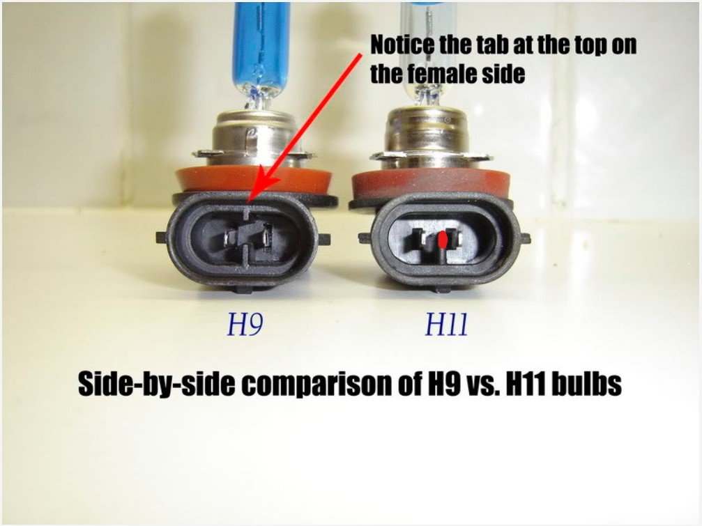

Det jeg mente med at skrive ligheder, er at der skal "little-to-none" modificering af soklen, for at få en H11 "pære" til at passe i en H9 sokkel. Pilen peger på en lille stykke plastic, som ikke er der på H11, den er altså ikke i vejen.
Du skal sandsynligvis kun lige klippe den med rødt markerede stykke plastic af på H11'eren. Det var ikke nødvendigt for at få dem til at passe på min med H8. Det er lige før jeg vil tro, det lille plasticstykke slet ikke er der på Osram'erne.
