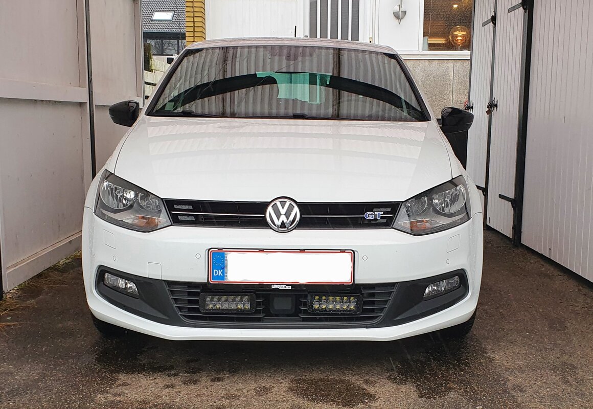

Men da jeg er vant til ordentligt lys på vores anden bil, som har fået en LED-bar, har jeg også indkøbt lidt til Poloen.
Jeg har købt 2 stk. af de 18 cm Black-series COMBO LED lysbar hos Matronics. Så kan der sidde én på hver side af fartpilot-radaren integreret i grillen.
Jeg ved der er pænt delte meninger om det er pænt eller ej, men det er det mest diskrete, nu jeg VIL have mere lys ;-)

Indlæg af PoloGT_2015 » 20. feb 2022, 16:58
Så blev de monteret. Umiddelbart godt lys. Men har ikke prøvet i mørke endnu...
VW Polo GT 150 HK DSG 2015

Been thanked: 209 times
Re: Dårligt lys på Polo GT
Indlæg af peter w » 20. feb 2022, 17:09
Ser fint, diskret ud. Håber, at du får godt lys.

Indlæg af DanielB12 » 21. feb 2022, 09:06
De ser ganske OEM ud når de sidder dernede, men ret lige den ene :?

Indlæg af Mike H » 21. feb 2022, 09:26
DanielB12 skrev: ↑
21. feb 2022, 09:06

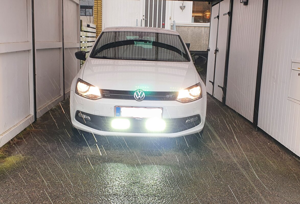

Jeg vil sige de begge peger opad.
Ifølge billedet, så peger de 2 normale forlygter nedad, men dine beams ser ikke ud til at være indstillet korrekt... og de ser ud til at blænde (vil blive ret voldsomt i mørke tror jeg).

Indlæg af PoloGT_2015 » 21. feb 2022, 09:27
DanielB12 skrev: ↑
21. feb 2022, 09:06
Tak :)
:lol: Haha, har godt set den er lidt skæv. Det er de to holdere bagpå, som ikke sidder helt ens. Jeg skal alligevel lige have skruet dem ud, da de står lidt for højt.
Så skal nok ;) :P

Indlæg af PoloGT_2015 » 21. feb 2022, 09:30
Mike H skrev: ↑
21. feb 2022, 09:26
Ifølge billedet, så peger de 2 normale forlygter nedad, men dine beams ser ikke ud til at være indstillet korrekt... og de ser ud til at blænde (vil blive ret voldsomt i mørke).
Nu har jeg også taget billedet lige for (altså bukket mig lidt ned).
De skal lige et par grader ned, for ikke at oplyse træerne for meget.
Men nu skal det jo lige nævnes, at det er FJERNlys, så de SKAL lyse frem/op, og må gerne blænde, da jeg jo slukker fjernlyset når der er modkørende ;-)

Indlæg af PoloGT_2015 » 22. feb 2022, 10:05
Sidste opdatering ;-)
Igår aftes fik jeg afprøvet dem ordentligt. De lyste trætoppene godt op :D
Så jeg justerede dem en anelse ned. Nu lyser det perfekt, og giver godt lys! Både langt fremad, men giver også generelt mere lys langs vejkanten også (er jo combo med både spot- og flood-lys, og det kan ses).
- og DanielB12, jeg fik også rettet den skæve :P
